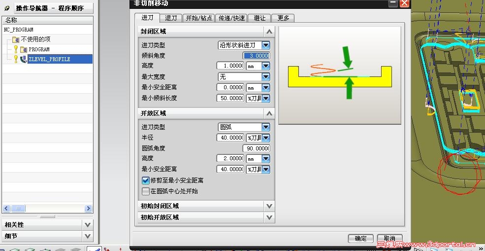

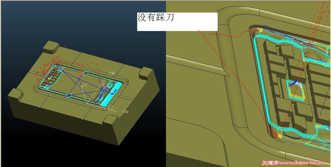

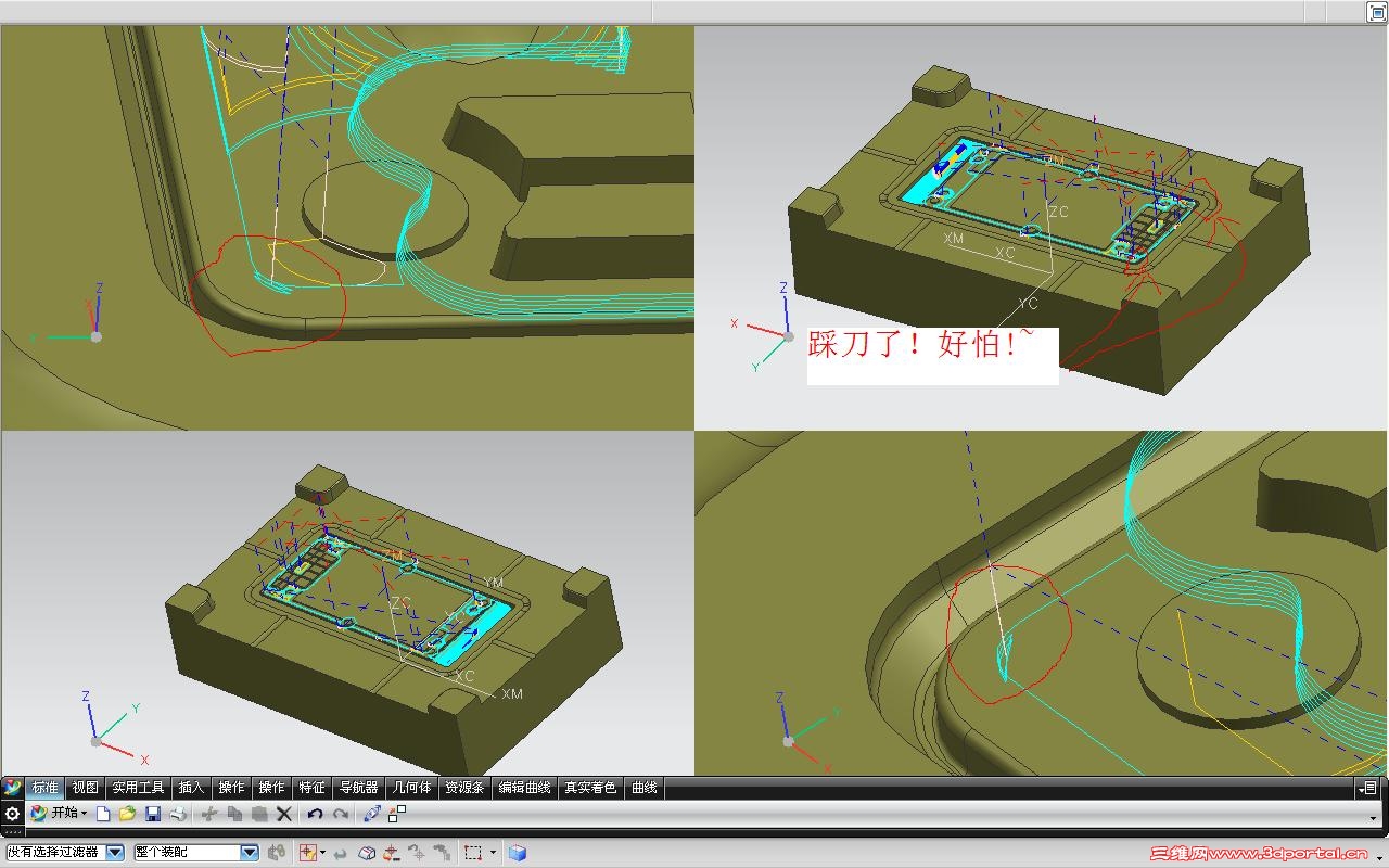

( N  h8 {- [; \1 @' T, ?' u' @4 eNX6等高踩刀,,。在NX4就没有,好恐怖!请高手帮忙看看是不是参数有问题,
" R; W  N/ S7 Y  k! t
/ x/ i9 C7 G* [' g/ Y. J$ C8 z我的NX6是NX 6.0.5.3,在NX6.0.36中计算也是一样,我用NX4.0.4.2计算就不会出现这种问题,请看图。

就这个样子。UG做好刀路一定要仔细检查才能上机床。

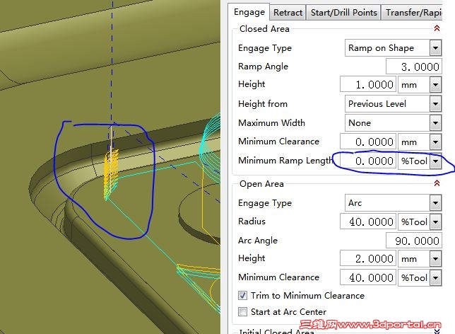

是楼主没设置好吧 你在进刀选项的时候 封闭区域给斜插或者螺旋 开放区域给圆弧就可以保证不踩刀了 6.0以上版本进退刀还是有很大改善的
 楼主| 发表于 2010-7-27 23:44:38 | 显示全部楼层 来自: 中国广东东莞
请看图,不知是不是我的进退刀设置有问题/。?

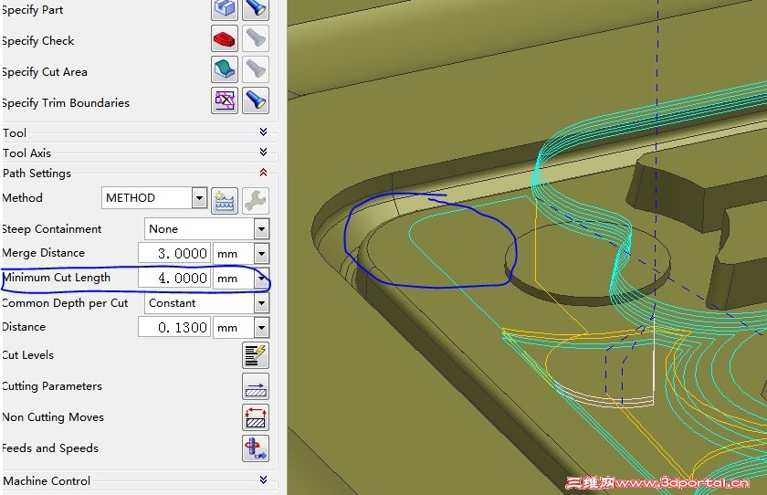

关键是最小斜面长度(一般90%刀径)和最小切削体积一般200%刀径)这两个选项。
