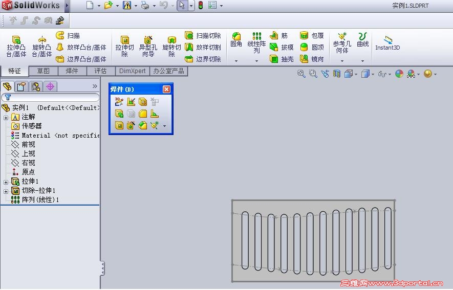

[已解决] 怎么才可以显示sw的这种选择命令方式?
发表于 2010-7-26 07:39:42 | 显示全部楼层 |阅读模式 来自: 中国浙江金华
22.jpg 9 m% u9 T; m6 E2 f- N2 e$ B* e
, |7 j9 w8 J& b6 [! P: u/ L, M 23.jpg 这是收索功能
发表于 2010-7-26 08:07:44 | 显示全部楼层 来自: 中国辽宁营口
发表于 2010-7-26 08:44:08 | 显示全部楼层 来自: 中国湖北襄阳
托到绘图区就自动成这种显示方式了。我用的是sw2010,其它的版本不知是否也行。

这是一种用快捷键方式调入的临时命令对话框,楼上几位可能没有理解楼主说的意思!1 \; Z- z5 F( h1 q% W' y' y
我只知道按下S键可以调出特征命令临时框!(这是sw默认的)其他就不知道在哪里设置了
chenjun520601 + 2 应助
发表于 2010-7-26 13:45:42 | 显示全部楼层 来自: 中国广东佛山
楼上正解……0 P' N2 U* D1 a) y, |7 n% @* \
8 w5 ?2 k% }& l% k; c# K
就是按“S”键了……
发表于 2010-7-26 14:59:34 | 显示全部楼层 来自: 中国四川德阳
本帖最后由 hhyjs 于 2010-7-26 15:03 编辑 & M7 i7 d  d) O  k' c7 j6 d
  C& V, V- S% D& p- v# M7 @. U楼主要的就是5楼描述的,这个功能在SW2008开始才有的。; M# K$ e6 ~& v" T7 b: ?" x
“S”键是智能的,它显示的命令就是你下一步想操作的。如觉得默认的不满意,可根据需要自己定制。

 楼主| 发表于 2010-7-28 08:45:12 | 显示全部楼层 来自: 中国浙江金华
谢谢各位啦!我要的答案就是智能箭“S”

发表于 2010-7-28 08:53:40 | 显示全部楼层 来自: 中国江苏南京
把命令栏拖到四周出现有箭头的位置  然后点下箭头就行了
发表于 2010-7-28 11:59:48 | 显示全部楼层 来自: 中国北京
在上面的快捷菜单上点鼠标右键,选择你要的,就出来了

草图状态按s就会出那个快捷工具,装配体时按s就会出现配合等快捷工具,总之,任何时候按s都会有相关的快捷功能出现,很人性化的,很棒。
