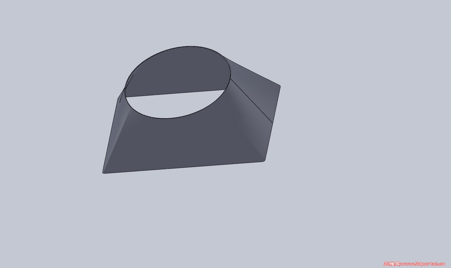

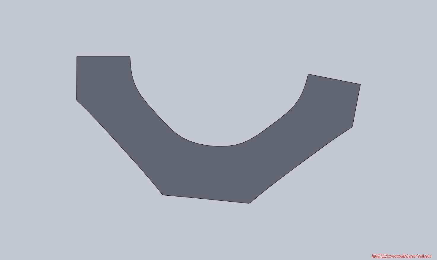

天地方圆展开后,展开图的下方(方的部分)是不是应该都是直线,用SolidWorks却与直线相差很大!用proe却是直线!
) P# r8 {0 }: o' u哪个大哥能解答下?

 楼主| 发表于 2010-7-26 11:35:04 | 显示全部楼层 来自: 中国湖南株洲
问题是不是轻微的,下面方形是900×900的,最大就会有8个的偏差

发表于 2010-7-26 11:58:08 | 显示全部楼层 来自: 中国四川成都
楼主8个的偏差怎么得来的?会不会是你折弯厚度的方向问题?或者你选择的折弯系数问题?

发表于 2010-7-26 14:37:16 | 显示全部楼层 来自: 中国北京
你算下周长不就知道了吗?
发表于 2010-7-26 16:04:15 | 显示全部楼层 来自: 中国江苏南京
楼主的这样展开貌似有点问题,和实际制作有点出入……
 楼主| 发表于 2010-7-27 08:41:27 | 显示全部楼层 来自: 中国湖南株洲
应该怎么展开???* I* x( Z! O8 \3 B
下面是个方不应该在一天直线吗?
发表于 2010-7-27 13:36:52 | 显示全部楼层 来自: 中国山东青岛
这样的展开建议用CAD中的一些插件来完成   如“钢构CAD”等
: |, D) `1 C, [: _/ D: Y! H* HSW完成圆锥的展开还可以  完成天方地圆的展开确实不太好
 楼主| 发表于 2010-7-29 14:51:09 | 显示全部楼层 来自: 中国湖南株洲
就没人遇到过???
# e$ |* w/ O0 u% }; A( {意思就是展开的时候下面方行应该是直线,可是却是个弧状!!!!
