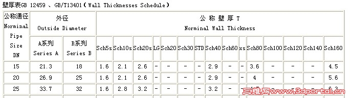

比如我是1寸的柱锥管螺纹,大径是33.4,那么我我应选多大的外径的管子来上面加工外螺纹,管子的壁厚有要求吗?当然是在市场上能直接买到的管子。

如果工作压力不大于1.6MPa,可用低压流体输送管(GB/T 3091-2001):用公称口径为25mm、公称外径为φ33.7mm、公称壁厚为3.2mm。也可用这种管的加厚钢管,壁厚为4mm。

1 }# L/ R+ F  i& [6 V: m& @根据使用工况选择壁厚
