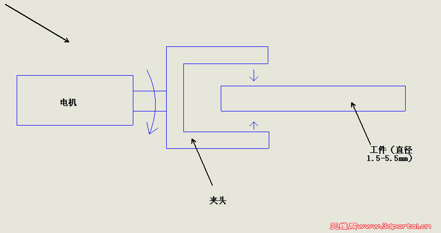

[求助] 1个新产品的结构求教
发表于 2010-7-26 17:09:57 | 显示全部楼层 |阅读模式 来自: 中国上海
[img=729,289]file:///C:/Documents%20and%20Settings/Administrator/Application%20Data/Tencent/Users/512348186/QQ/WinTemp/RichOle/%7BA@[$%7BMW3IZ7)BSMH2ZUHN3.jpg[/img] ( J3 D$ H4 ?) j8 c
正在搞个新产品,要求如下
6 e0 L  W: G+ B' k 在电机停止时,夹头张开(在6.5mm)。放入工件,开启电机,夹头旋转并自动缩小夹紧工件,带动工件旋转;停止电机,夹头又张开,准备进入下一个循环。由于工件细,夹头要求尽量小巧并结构简单,请不吝赐教

自动夹紧的效果很难达到理想的状态(容易打滑)2 x! j# k! k* m2 C
可以参考一下手枪钻的结构,不过不是自动夹紧罢了

这个有点难度,要看你加工余量多少,如果直径在0.7以下的话,可以考虑用弹簧夹头并用锥度拉紧,但是要顶尖给一个力,

这个你可以参照机加工仪表车床设计!你说的和那个一样的套路!

5 J7 Q: U9 U% T0 v楼主的要求是电机旋转和加紧同时进行,这样的方式一般完不成你的工作的,因为被加工件容易脱离正确的位置,即使夹紧了精度也无法保证,应该分步进行,先加紧然后再旋转,可由纯机械先加紧,也可以利用工控自动控制夹紧和旋转的顺序。

电气方面的控制到很简单,关键在机械结构,做不好容易出现上面几位说的问题,自动夹紧的夹头可以找找看有没有设计合理的现成的产品,现在机床附件很多,也许会有,要有现场的总体配合一下,做做电气,机械匹配就完了。

你可以试一下 在电机和夹具之间加一个斜齿花键的连接件: @6 |) p, H9 J4 ?0 d" ?8 j- ]
电机启动时 连接件向前移动 并推动锥形夹具加紧
9 R5 b1 `( I$ _# u* R电机停止时 依靠夹具的惯性带动连接件后退以松开工件

看来这个夹头需要用滑环通电,用电磁铁方式带动夹爪夹紧被夹物体。电机通电电磁铁通电,电机停止电磁铁断电,可以满足要求。( c5 S- a$ y" {) d1 Y! H
当然提供个思路,需要很好的进行完善。

在电机停止时,夹头张开(在6.5mm)。放入工件,开启电机,夹头旋转并自动缩小夹紧工件,带动工件旋转;停止电机,夹头又张开,准备进入下一个循环。由于工件细,夹头要求尽量小巧并结构简单,请不吝赐教-+ o- P& ^- e+ F5 |" z7 S3 j
! F1 \% c& r: c% Q. [% Y: I你的这个有个严重的问题
* p: H/ f7 c, }. B就是:
4 A! L8 Z# y* J$ G- h. Y! k电机转动然后慢慢的夹紧工件  Q: j9 O6 f$ Y; i0 Q
试问:
- o0 S8 P+ N9 _) x  j+ ~3 J* V' p' |电机的转速是多少?
( R' H5 m/ a1 J8 H; N0 M, c这样的一转0 f) D' T9 d) ?7 l7 h3 {
是否把工件给扔几米远了?????????????! f5 H8 P$ R/ A) K1 C; J
7 ?, O4 n, p, W1 s5 m再重复一遍8 W" w1 I  r3 h) P2 Q
你的工序:
' s/ n* D! ]" |) h# m7 w) |张开---放入工件---开电机---夹紧8 V. k! \# @7 h) C
这个最后的两道工序需要互换
& ]  q/ G& e0 M& C) l! V6 y如果是互换
& ?0 K5 ~  E( Q6 Q* b/ v那么就简单啦
