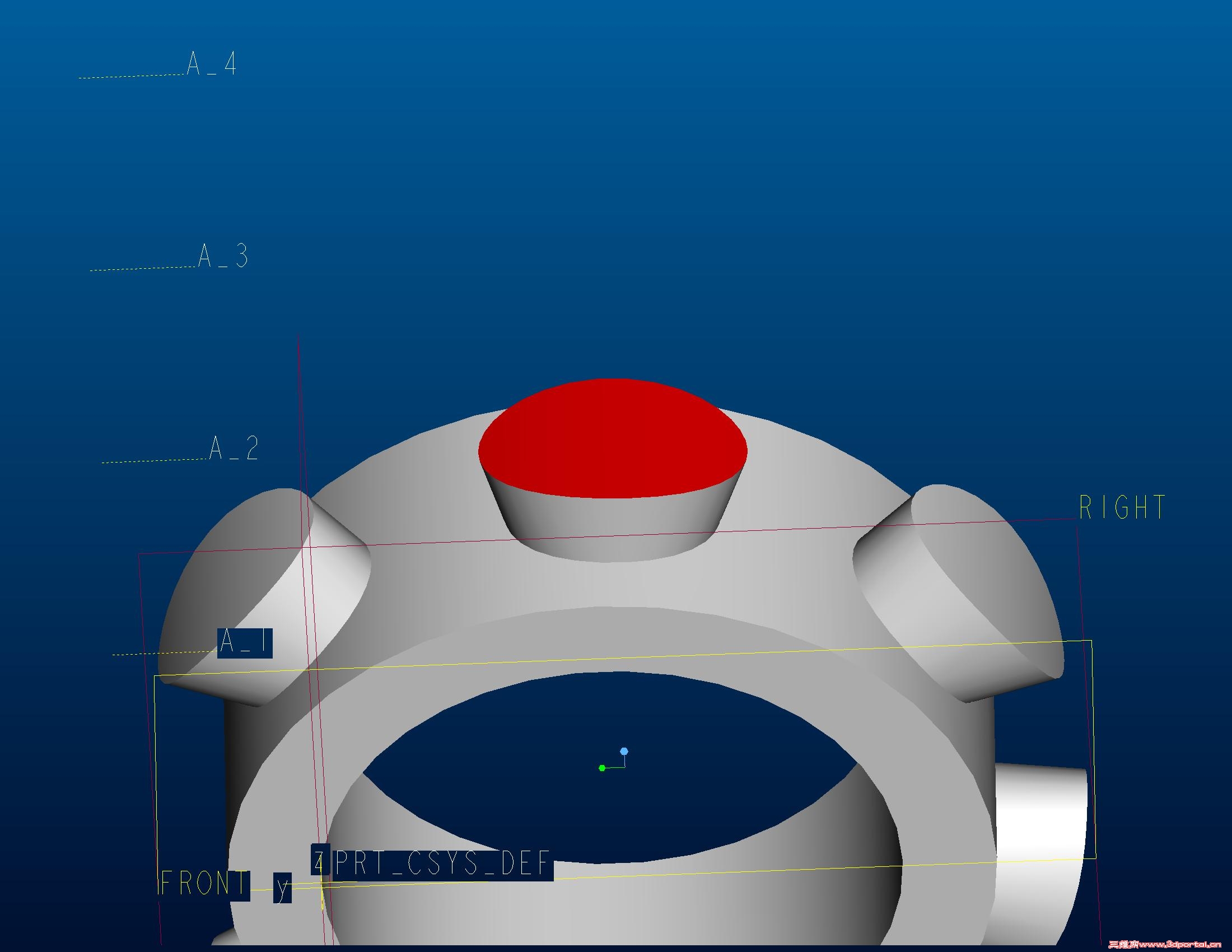

怎么解决环形折弯中的变形?
6 U  D6 ~7 R4 k: |; l不知道有没有办法
发表于 2010-7-26 20:43:20 | 显示全部楼层 来自: 中国广东肇庆
贴张图看下,这样才好讨论
 楼主| 发表于 2010-7-26 22:55:00 | 显示全部楼层 来自: 中国广东揭阳
0 k$ j* x2 h' n; v* Y' f" p& S" r
, P9 l* p, L! O# m5 A+ u5 K0 l6 n8 V就想图片一样,; w1 W* w: s( l6 [" P, }4 C4 V: a; P
本来是圆的,已经变成了椭圆

发表于 2010-7-28 17:14:02 | 显示全部楼层 来自: LAN
这样的图就可以, 拉伸一个环再偏距--阵列,

发表于 2010-7-28 21:34:58 | 显示全部楼层 来自: 中国广东珠海
搞过钣金的就知道,平面折弯,外边面拉伸变长,内表面压缩变短。同一个道理。圆外边面变长,那上面的小圆不就变成椭圆。; b' `) d1 @* N2 D* p( \) ?( b
自己慢慢推敲体会就知道了

发表于 2010-7-30 11:10:38 | 显示全部楼层 来自: 中国广东珠海
本帖最后由 wod861210 于 2010-7-30 11:12 编辑 % H8 a5 i/ ~* e, E, w! }2 @
  l, k' j) g- D那是不可能的,那就在折弯后加那几个圆,可以解决问题# N) ?  B7 ~/ p3 K7 ^, ^
你画的是什么东西?用来做什么的,要考虑工艺

发表于 2010-8-2 19:19:41 | 显示全部楼层 来自: 中国安徽合肥
在实际中,可先折弯再安装。
