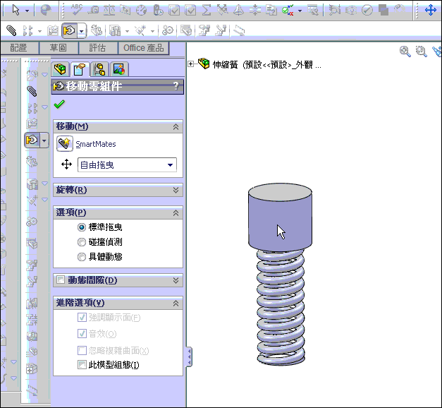

怎么样使一个压簧在装配体中伸缩自如,前提是,不用模拟仿真,直接手动拖动装配体中和它配合的零件。而且需要的是两端压缩磨平的那种。我找了好久,没发现有这种的。如果有的话那真的是太方便了。望不吝赐教,给上个元文件看看。谢谢了

這應該沒問題請看gif

 楼主| 发表于 2010-8-10 14:28:34 | 显示全部楼层 来自: 中国上海
3楼的录像,我不知道你在右边到底在点了什么东西。我想要的就是不用点什么东西,直接拖动装配体中的零件,压簧就有直观的变形反应
发表于 2010-8-10 15:09:56 | 显示全部楼层 来自: 中国广东惠州
3楼的录像,我不知道你在右边到底在点了什么东西。我想要的就是不用点什么东西,直接拖动装配体中的零件,压簧就有直观的变形反应- V  ~8 L7 E$ A0 V5 ~/ D- J7 G; u% ]

( v) ~2 B, x! q! ~右邊點了重新計算,因為移動後不會即時更新.
