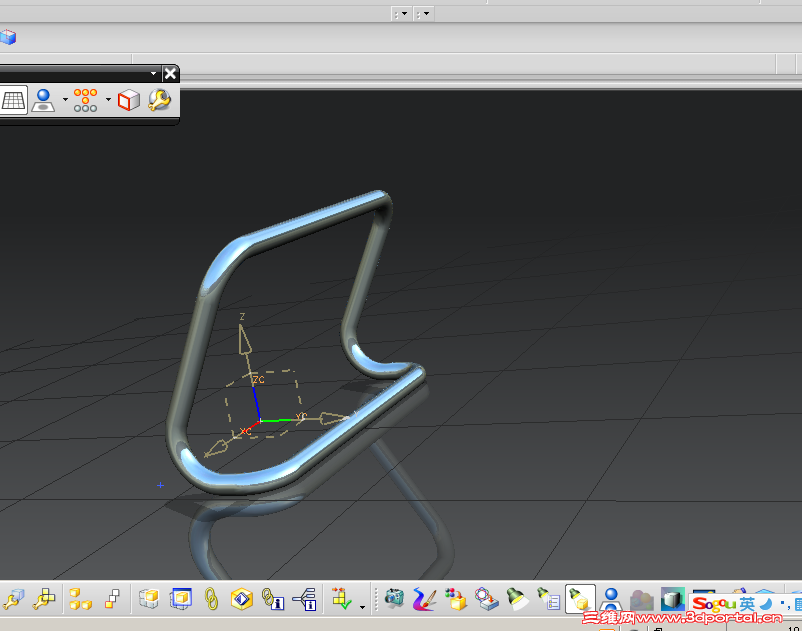

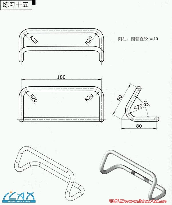

我用了个很笨的方法做的,用了比较长时间,我想知道大家用ug怎么做,会的能告诉我吗谢谢了,最好能截图说明一下
, s+ d2 C$ |0 a9 m+ y iCAx_cn_2257cca32d8dd5dd03ad7fabd59xr5b7.jpg 图纸
/ t0 \1 V* L' t' T% v, v  m! v* j 截图154.png

做个三角形,然后圆角20,然后抽取曲线,用管道命令就可以了

三角形,能截个图说明下吗?谢谢
发表于 2010-7-27 22:43:26 | 显示全部楼层 来自: 中国山东烟台
做个三角形然后拉伸成实体,提取线,管道就可以了
发表于 2010-7-28 12:45:26 | 显示全部楼层 来自: 中国江苏南京
两边的圆弧大家怎么做的呢?我做的似乎复杂了点。。恕我愚钝了、、
