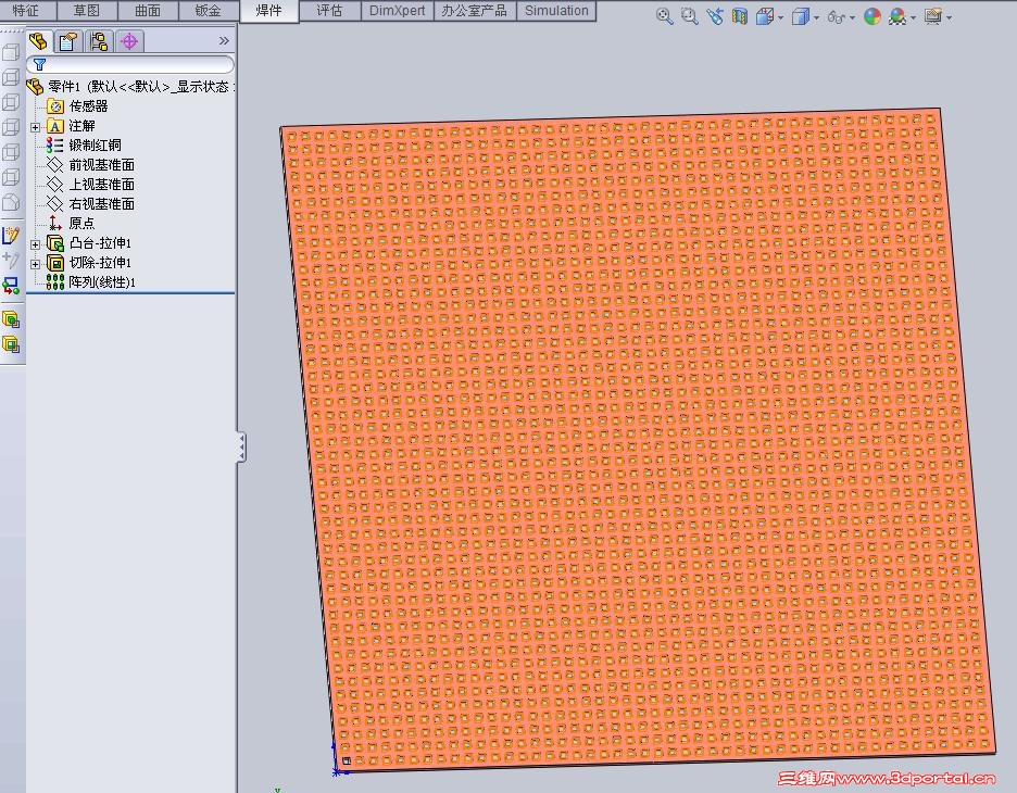

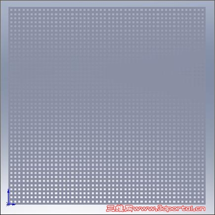

阵列48*48个2mm拉伸去除特征就卡得不能动了...

先切除,再阵列特征貌似会好一点

HP Z400 6秒
! R3 k/ u6 U7 n% h4 V( K 阵列.jpg

阵列48*48个2mm拉伸去除特征,为什么不先把草图画好,然后一次拉伸去除呢?这样应该会好一些
发表于 2010-8-1 18:54:16 | 显示全部楼层 来自: 中国山东滨州
画法不同,肯定对生成的速度有影响!
