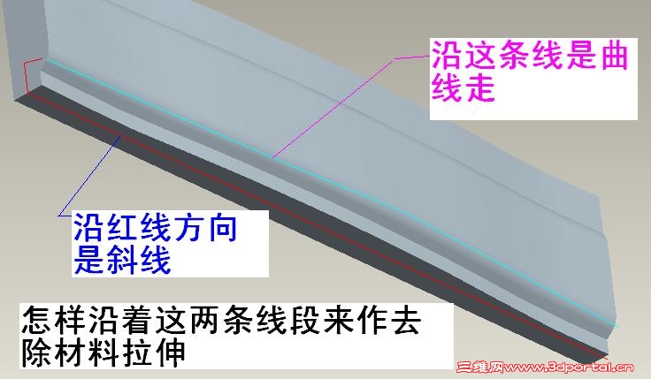

请各位高手指教,请看图片.怎样沿着这两条线段作去除材料拉伸
 楼主| 发表于 2010-7-26 20:19:29 | 显示全部楼层 来自: 中国安徽芜湖
未命名.JPG 1# zywzxxx
发表于 2010-7-26 20:41:49 | 显示全部楼层 来自: 中国广东肇庆
用可变截面扫描吧

 楼主| 发表于 2010-7-26 21:09:44 | 显示全部楼层 来自: 中国安徽芜湖
请问能不能说详细一点!
发表于 2010-7-26 21:57:50 | 显示全部楼层 来自: 中国湖南株洲
沿曲面进行去除材料
kevin_pcac + 2 技术讨论
发表于 2010-7-27 06:11:35 | 显示全部楼层 来自: 中国江苏徐州
直接画出截面,沿曲线扫掠
kevin_pcac + 2 技术讨论
 楼主| 发表于 2010-7-27 08:17:06 | 显示全部楼层 来自: 中国安徽芜湖
是这样,这两端所去除材料的端面不一样,不仅要保证它的曲线,又要保证两端的截面不一样。
 楼主| 发表于 2010-8-2 16:38:42 | 显示全部楼层 来自: 中国安徽芜湖
问题解决了!
发表于 2010-8-2 17:06:39 | 显示全部楼层 来自: 中国河南郑州
作曲线,用曲线构建面用面来实现去除材料
