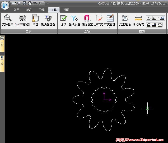

第一幅图是用CAXA电子图板做的齿轮二维图

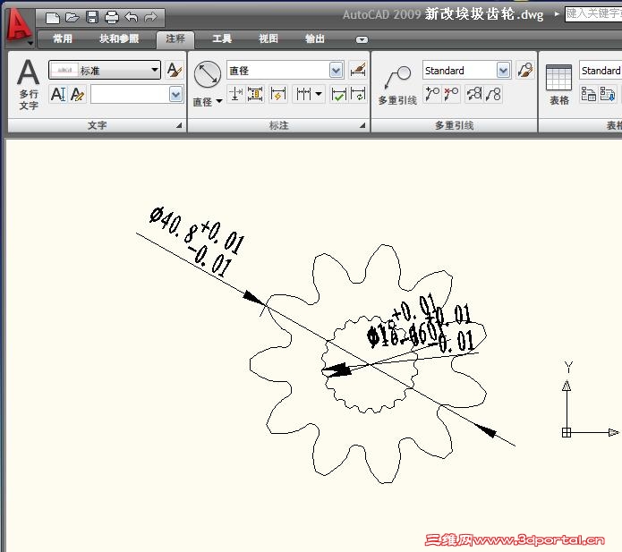

第二幅图是我转换成DWG格式文件。
第二幅图是我转换成DWG格式文件。

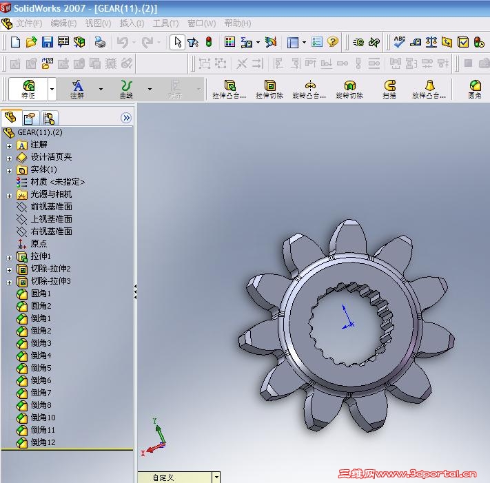

第三幅是我进入Solidworks拉抻操作后的齿轮实体图
今天我发现,用09版CAXA做齿轮二维图到Solidworks中打开后草图尺寸正好扩大了十倍!0 \& F( O6 R6 i5 J' A
第一幅是我作CAXA2009版做齿轮二维图:
) v4 B$ Q; T+ U第二幅是我转换成DWG格式文件:+ i) n: b6 N" u. c7 P
第三幅是我用Solidworks打开并进行拉抻等操作,齿轮实体终于做出来了。
" T- h; t7 ~9 s4 l/ e3 i1 J/ \$ e当我进行实体装配时,发现我做的这个齿轮的尺寸刚好是我原先
* K1 J* i0 A  d/ E0 h* k) w0 u用CAXA所做的草图尺寸的十倍,原来齿轮的内花键孔的小径是
# Z( Q8 b0 K2 l15,做成实体后内花键孔就成150,原来齿轮的齿顶圆是40.8! N7 c( s0 n+ e; Y$ T- k% R
的,经我拉抻操作后变成408。晕死!
! e, i# l+ X. v: X$ l# Q( r, F不知是什么原因造成?2 ^% d1 C" x7 [; F/ S
不知论坛上的大侠们有没有遇到这样的事,如果遇到的话,又是
5 g2 G- n7 x. g$ t- n6 `! }; I( }是用什么方法解决的,盼回复!!!

单位没有选好吧
发表于 2010-7-27 08:27:48 | 显示全部楼层 来自: 中国广东深圳
用Solidworks打开时,可以设置
发表于 2010-7-27 09:58:01 | 显示全部楼层 来自: 中国河南洛阳
插入的时候选择一步。一步的来。不要直接完成。在第二步的时候会提示你选择的单位。一般默认的是英寸,改换成毫米就可以了。
发表于 2010-7-27 12:49:31 | 显示全部楼层 来自: 中国山东青岛
应该是打开DWG文件时  单位选为厘米了
发表于 2010-7-27 12:52:57 | 显示全部楼层 来自: 中国山东淄博
caxa与SW的比例设置是不同的,CAXA是实体放大。SW是改变尺寸。
发表于 2014-3-23 12:58:54 | 显示全部楼层 来自: 中国福建泉州
设置问题!
发表于 2014-3-23 18:45:45 | 显示全部楼层 来自: 中国浙江温州
我也遇到过,把单位设置改为毫米,就解决了!
