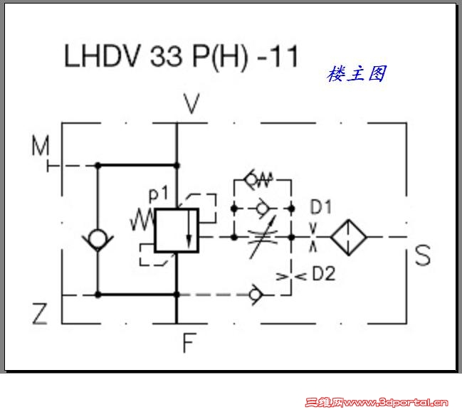

[求助] HAWE平衡阀原理详细讲解
发表于 2010-7-26 22:55:53 | 显示全部楼层 |阅读模式 来自: 中国上海
请详细讲解HAWE平衡阀原理,最好有公式推导,说明S端的压力为何值时V至F导通,谢谢。 未标题.pdf (22.92 KB, 下载次数: 14)

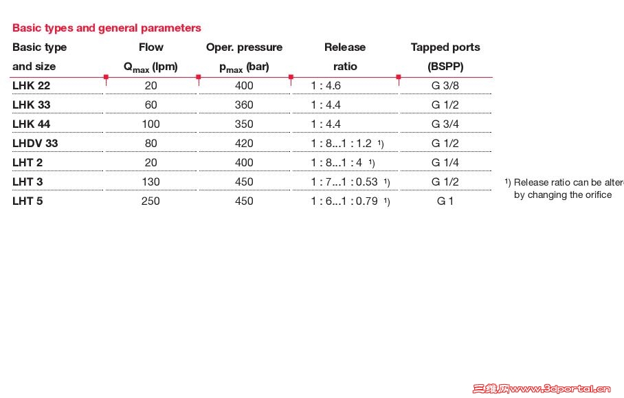

& o( g# M" a9 O! g按哈威资料的解释:释放压力比率可以通过改变节流孔来改变。
3 \2 N4 C6 G2 I  t4 ?9 x. \所以,我理解,导控压力(S口)是可以通过调整节流阀来改变的(在给定范围内)。! [) M: {" m/ B* T
请高手继续。

通过调整D2节流口改变开启比。
- b6 P. ?6 `( }4 n3 S1 D& b对于LHDV来讲,设定压力=负载压力(v口)+开启压力*开启比

个人理解:瞬间打开因为有个单向阀,关闭时是通过那个节流阀。

(1)开启压力是指Ps吗?
- x7 S, S, X! k1 q0 F(2)设定压力是指P1吗?9 a4 m0 I8 a: M" Q) t( S) |
(3)开启比的含义?开启比的选择与执行元件(例如油缸)的速比是否有关系?
