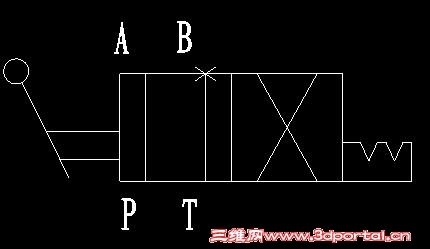

手动换向阀型号为4WMM25C-L60/F(上海立新),两位四通阀,机构定位,图为阀原理图,B口堵死,只用A口。该类型的阀是否允许液流方向由A到P,以及由T到A?如果允许,A到P的压力损失是否比P到A的压力损失要大?T到A的压力损失是否比A到T的压力损失要大?期待高手的解答。谢谢

1# cd0201 具体应该结合厂家提供的性能曲线分析,你要是能把曲线上传了更好了。 Adobe Acrobat Professional.jpg # s) x9 D" C9 w1 T$ p
压力损失一般跟方向无关的吧。

发表于 2010-7-27 08:42:29 | 显示全部楼层 来自: 中国辽宁鞍山
A到P,以及由T到A都允许,正反方向压力损失差别应忽略不计,具体详细情况可直接询问上海立新厂家。

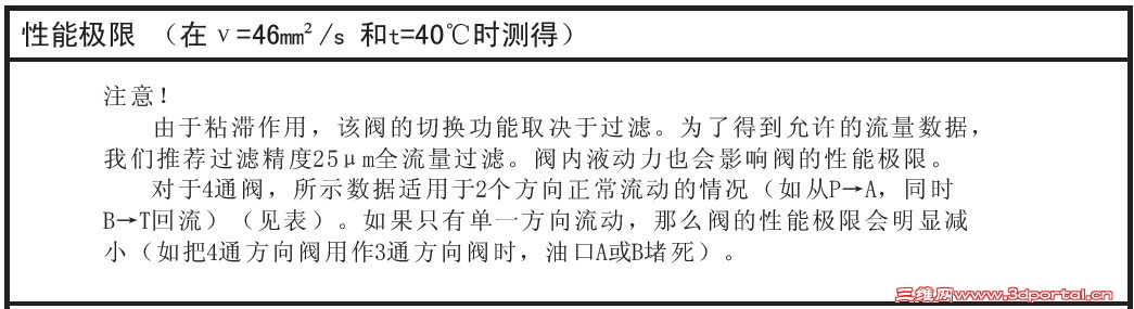

以上图片为样本上注的该阀堵上一个口变为两位三通阀的技术资料,不知道如何理解?
参与人数 1三维币 +1 收起 理由
自流井 + 1 技术讨论
发表于 2010-8-8 01:05:08 | 显示全部楼层 来自: 中国北京
很含糊,其他的好理解,就是性能极限不知道具体指的是什么!

发表于 2010-8-9 07:21:57 | 显示全部楼层 来自: 中国河南安阳
你这个是手动阀,没什么影响,只是要注意T口的压力不要超出样本上规定的范围。

发表于 2010-8-9 11:04:39 | 显示全部楼层 来自: 中国安徽马鞍山
放心使用!工程中经常用两位四通阀堵A或B口代替两位三通.
参与人数 1三维币 +1 收起 理由

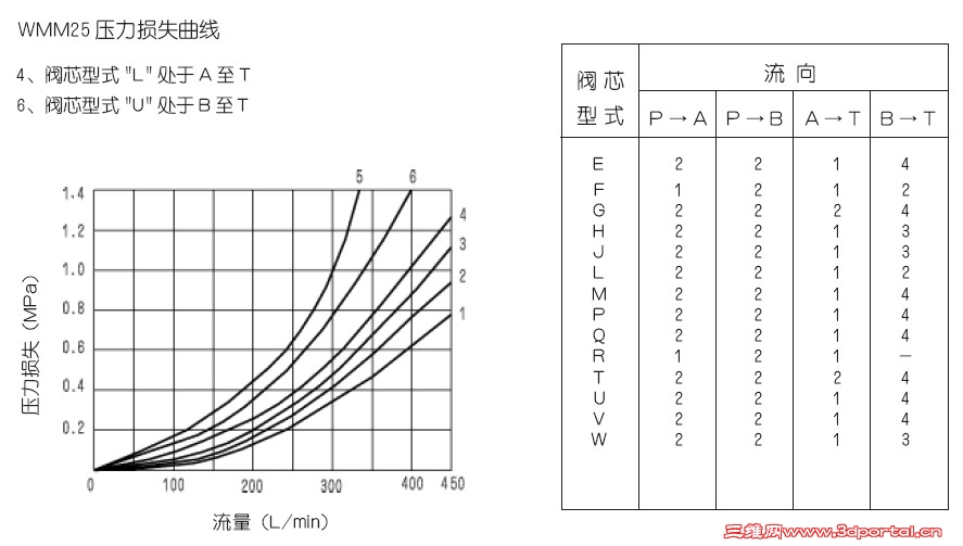

 楼主| 发表于 2010-8-10 01:19:22 | 显示全部楼层 来自: 中国广西柳州
另外的论坛上大部分人都反对我的做法,但我认为该方法应该行的通,前几天也已经开始在做。从性能曲线上看,A、B到T的压力损失要大于P到A、B的压力损失,所以我决定堵T口。机器做出来后我会把结果发上来。

发表于 2010-8-12 15:41:09 | 显示全部楼层 来自: 中国安徽马鞍山
本帖最后由 ylb 于 2010-8-12 15:42 编辑 ) P/ ?% K1 i+ L8 R2 E4 i
1 t2 F1 A/ e2 H2 q" s+ scd0201 发表于 2010-8-10 01:19 http://www.3dportal.cn/discuz/images/common/back.gif
) O9 s- }$ E( d3 x第一次听说堵T口,从原理上讲可能能行的通,但是如果堵T口,那么你就的从新命名阀的各个油口P变A或B、A或B变P和T,而且加工阀块也不通用,如果只有这一个阀工作的话还凑合着用,如果阀块上有其他的阀将给阀块的加工带来很大的难度。这样做,除了你知道,如果换个人来搞维护什么的话,一时半会儿肯定搞不明白!有个问题搞不明白,请指教:为什么不堵A或B呢,不就是想让两位四通替代两位三通吗?难道你使用的系统有特殊工艺要求?请发上来让我学习一下,谢谢!

 楼主| 发表于 2010-8-18 20:05:50 | 显示全部楼层 来自: 中国广西柳州
从性能曲线上看,A、B到T的压力损失要大于P到A、B的压力损失。所以我决定堵T口,是因为我的系统对压力损失比较敏感。这个阀的前面还有一个主换向阀,主题所示的阀只是起到切换油路的作用,也就是让油路去A还是去B的问题。还有阀块上只有这个阀,没有别的了。
发表于 2010-8-18 20:11:16 | 显示全部楼层 来自: 中国河南安阳
压力损失都对应于相应的流量,楼主使用的是25通径的换向阀,流量是多大,多大的压力损失对你的系统会有影响?
