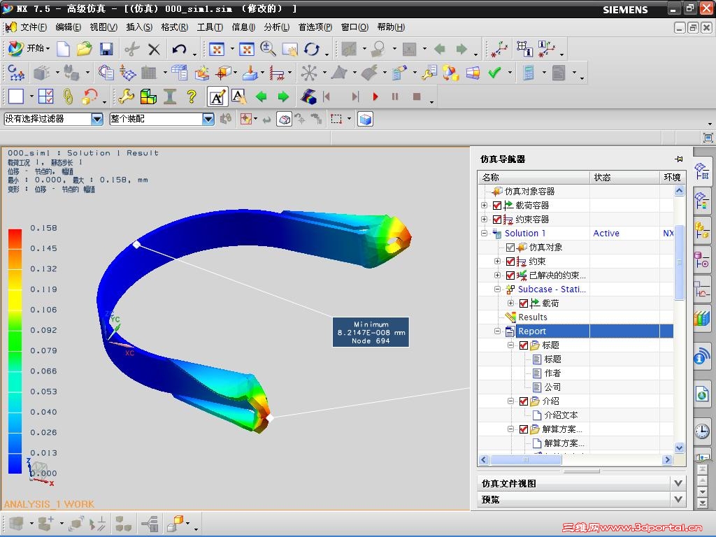

[求助] 7.5的有限元分析结果突然无法导出报告了
发表于 2010-7-27 08:27:18 | 显示全部楼层 |阅读模式 来自: 中国河南洛阳
7.5的有限元分析结果突然无法导出报告了,分析正常,前几天是可以的,昨天出现7.5无法启动后,进行了重新PJ和修复,就出现无法导出有限元分析结果的超文本报告了
 楼主| 发表于 2010-7-27 09:15:30 | 显示全部楼层 来自: 中国河南洛阳
奇怪了,刚试了一下,7.0也无法导出超文本分析报告了,是什么原因呢?
 楼主| 发表于 2010-7-28 07:53:13 | 显示全部楼层 来自: 中国河南洛阳
如果大家都没出现这个问题的话,看来我只能重装了,因为不知道动了那根弦了
 楼主| 发表于 2010-7-28 14:03:32 | 显示全部楼层 来自: 中国河南洛阳
急死了,又重装了一遍,还是导不出分析报告,原来导出报告时自动打开一个超文本文件,现在不出现了
 楼主| 发表于 2010-7-28 18:17:35 | 显示全部楼层 来自: 中国河南洛阳
各位帮忙,我知道问题在哪了:是链接无法启动windows internet Explorer ,我不知道如何设置才能自动链接启动,也不知道啥原因造成了这样,原来一直好好的。  E* j% W  y  k+ }2 R3 ?) a
估计是我的windows 系统出了问题,也不知如何修复
 楼主| 发表于 2010-7-29 08:10:38 | 显示全部楼层 来自: 中国河南洛阳
终于解决了,想尽了一切办法,是360浏览器作怪,我把360浏览器卸载后就好了。
