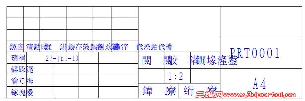

本人在将4.0的工程图转为PDF格式后显示为乱码,如图所示,请会家帮忙解决,谢谢
% q6 O' h' Z+ X: ~ PDF乱码.jpg

转PDF和转CAD道理是一样的!
) p7 }! m! y: W4 q% Z. f$ p* S; {1)在config中加入dwg_export_format ,选12;( M' H  r1 n! t) y2 U" b2 g
2)打开proe工程图,另存为dwg的格式,这时会弹出一个对话框,直接确定;, O. z& k  `4 h
3)打开保存下来的dwg文档,看到原来的中文全是“?”,没关系,在autocad中选择“格式”-->“文字式样”,在“字体名”一栏随便选一个其它的字体,OK;
