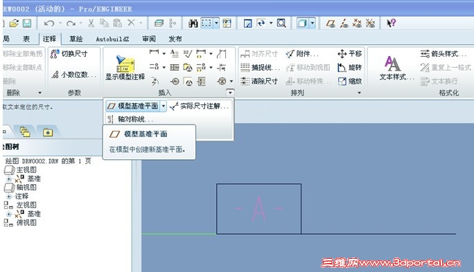

pro/e 5.0 中如何标出带出基准(A B C D )
 楼主| 发表于 2010-7-27 13:36:16 | 显示全部楼层 来自: 中国江苏苏州
4.0里很容易就调出 基准命令了  可5.0 不知道跑哪里去了
发表于 2010-7-27 21:52:14 | 显示全部楼层 来自: 中国广东东莞
在图纸的第三个项目“注释"页--》显示尺寸--》按最后一项(可能是第5或6)就是显示基准和中心线等。

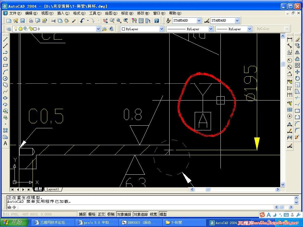

 楼主| 发表于 2010-7-29 11:50:30 | 显示全部楼层 来自: 中国江苏苏州
形如 如图所示!!!1111111
发表于 2010-7-29 15:05:10 | 显示全部楼层 来自: 中国江苏南京

发表于 2010-8-1 22:56:34 | 显示全部楼层 来自: 中国北京
国标基准符号偷梁换柱的动画教学
