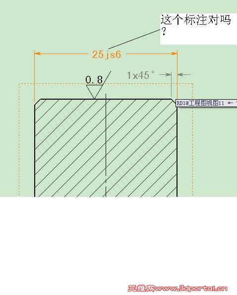

发表于 2010-7-27 09:40:47 | 显示全部楼层 |阅读模式 来自: 中国江苏南京
这个标注对吗?
发表于 2010-7-27 09:53:02 | 显示全部楼层 来自: 中国上海

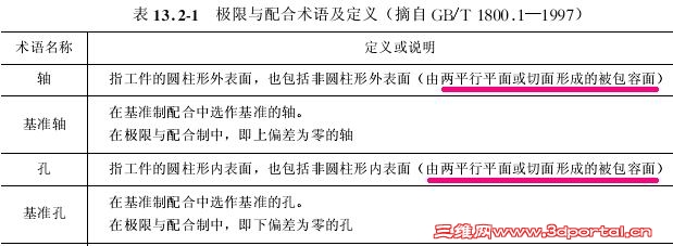

对的啊,图中25尺寸是两平面之间距离吗?按照GB/T 1800.1的规定:8 I* k1 I8 D0 Y/ D+ F
轴:通常,指工件的圆柱形外尺寸要素,也包括非圆柱形的外尺寸要素(有二平行平面或切面形成的被包容面)。3 w5 f1 Q* R8 P, O% A* N1 W. l
不过,如果我标注的话,我会标成25±0.0065,避免不必要的口舌。

可以,但不赞成,别人用起来不方便,最好转化为数字

标注是对的。
- t3 ~! _2 n3 N8 `; L% ?- k$ xJS代表公差带位置,查表是对称公差,6是公差等级为6级,查机械手册6级公差带为多少,可查出公差为多少。

这是板厚的标注,js相当于基孔制过渡配合的轴,6级精度。标注是正确的。

回复wssmjf:0 K5 |+ }" n9 z, {* y9 F
这里说的轴或孔都是广义的,见标准中极限与配合中的术语定义:

“wssmjf(2010-7-27 10:41):js不是一般都用于轴尺寸公差标注的吗,怎么线性尺寸也可以用啊”
. G7 q. a% }7 `/ X3 d. _/ l% z4 S" Q$ ?
: G% I! w  t+ u' o' i* y5 b2 D我在2楼辛辛苦苦把标准GB/T 1800.1-2009《产品几何技术规范(GPS) 极限与配合 第1部分:公差、偏差和配合的基础》中的轴的定义一个字一个字打出来了,您竟然没看到。

标注是可以的,不过作为零件图最好能标注出代号和偏差,装配图只标代号
发表于 2010-7-27 19:51:32 | 显示全部楼层 来自: 中国浙江台州
这样标注是可以的,但我觉得线性公差直接标数值就可以了,没必要套用标准公差数值。
