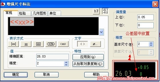

如题4 t2 G* H0 R# L* O
6 j/ d: Y1 ?1 L( o/ [. T
怎样居中放置公差。(如下图)
3 ~' K$ d( E: g  x, d3 e$ E/ J# N* |  }  y- q# t2 C. h; e
用2010以前的版本时总是在“对象特性”中修改,太麻烦了。* O7 s1 l3 _  `8 C, I% T
/ y3 _' F! E, ^% B0 E+ K3 Q8 r dfd.jpg

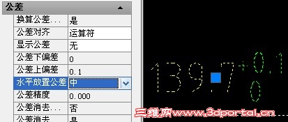

 楼主| 发表于 2010-7-28 08:07:56 | 显示全部楼层 来自: 中国北京
2# 大张飞刀 : M' u, Z! d5 M. R
& H8 U. b3 v1 B# ^% g你理解错了,不是上下偏差居中对齐。
" k! ?0 a5 p, M4 G1 k) y/ K0 Q. U3 r% \+ B- w9 N* Q% e3 q+ q
要是下图所示效果。
) f1 @/ b! V, o0 C0 I
% ~, V/ w2 s2 q7 w( Y( h$ } ffdf.jpg
* Q" ^4 h* Q# o& p. l; K9 g. T  }: ~7 q2 Q0 S# H9 v7 ?
  d0 v. h8 Q/ C' E% Z5 y& |
现在已经解决了。
发表于 2010-7-28 18:40:10 | 显示全部楼层 来自: 中国山东临沂
居中是不符合制图标准的,不该让其居中
 楼主| 发表于 2010-7-29 12:39:52 | 显示全部楼层 来自: 中国北京
4# fxrswc1
$ k! d4 t) E# U9 _9 z. T3 W0 Y  A8 @  n7 t: g- S5 \0 u# a
$ D  `" B2 W3 g9 j# b9 i嗯。GB要求是底线对齐。
9 ~+ g8 q9 L; N) U: ~* X7 O
- |. C  Q4 Y2 |/ I  E( ]有时候用其它标准,要求位置居中
