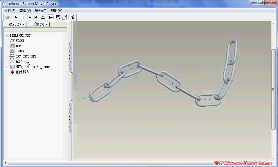

今天在proe区找到以为高手做的教程,用一个阵列特征做的一条铁链。希望高手出个sw的教程,学习一下。请高手出手。

本帖最后由 ziqing 于 2010-7-27 17:52 编辑 1 R3 W( A- k) g* o/ b# O; e
$ k( \" O! l' ~4 _: t8 {其实这个在PRO E里面是三个特征  @0 L; x+ u0 J0 p: v0 W9 _
先要草绘一根曲线: s% n# d2 X- C+ S/ G0 b
然后做一节链条: e5 z# B2 F0 t8 t
然后再是曲线阵列

阵列选实体 对齐方法选与曲线相切
