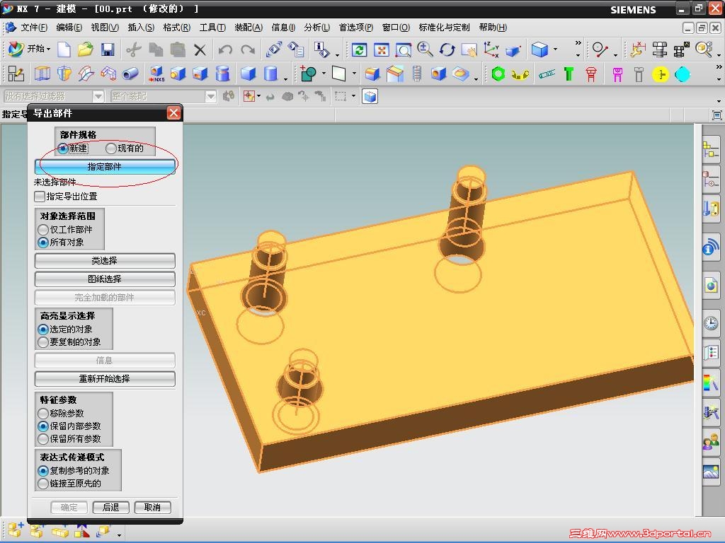

[原创] 最新装配部件合并成一个零件的简单方法
发表于 2010-7-27 14:07:07 | 显示全部楼层 |阅读模式 来自: 中国河南洛阳

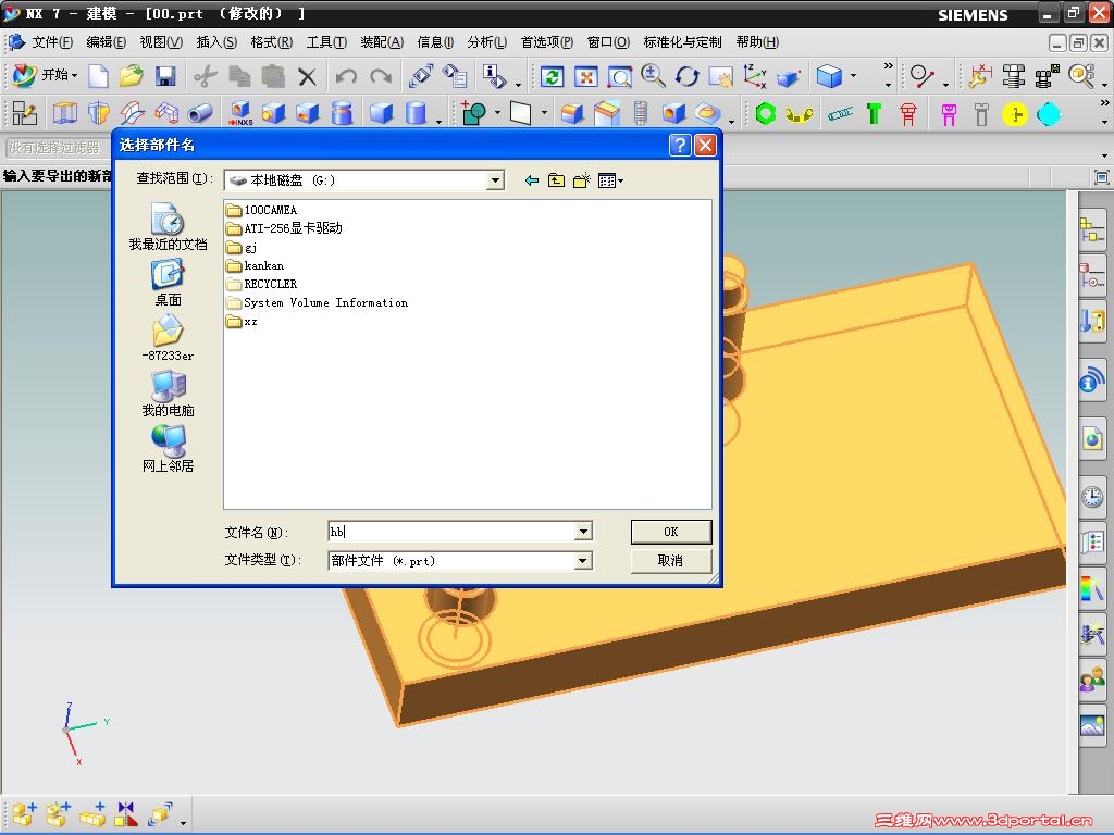

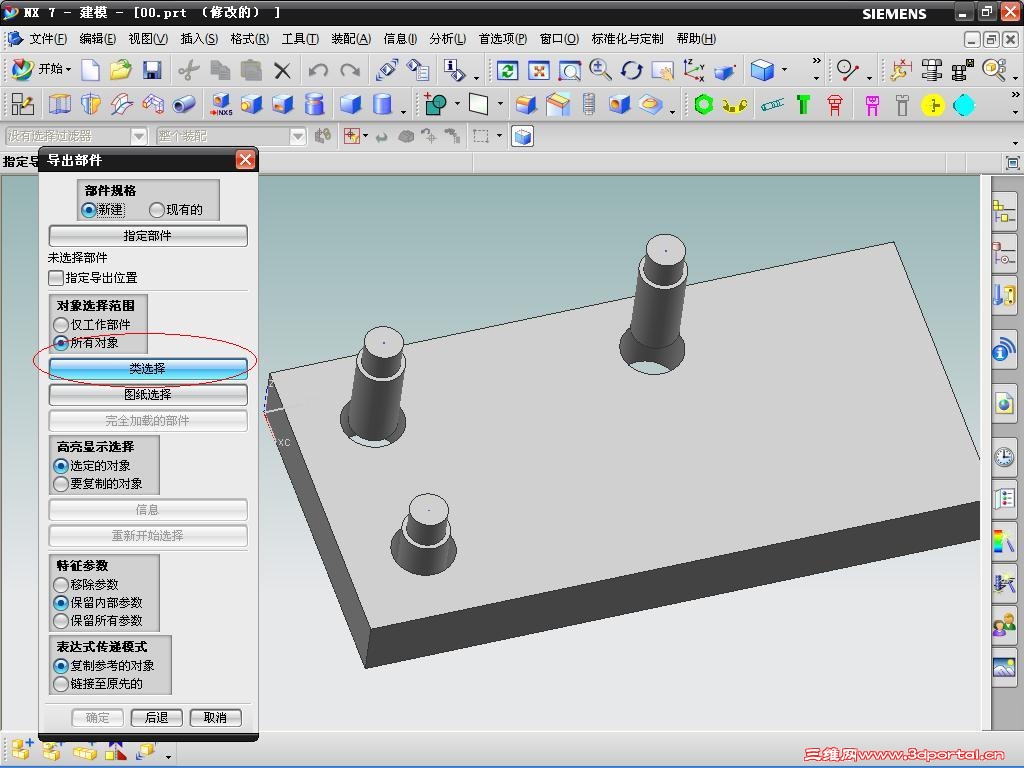

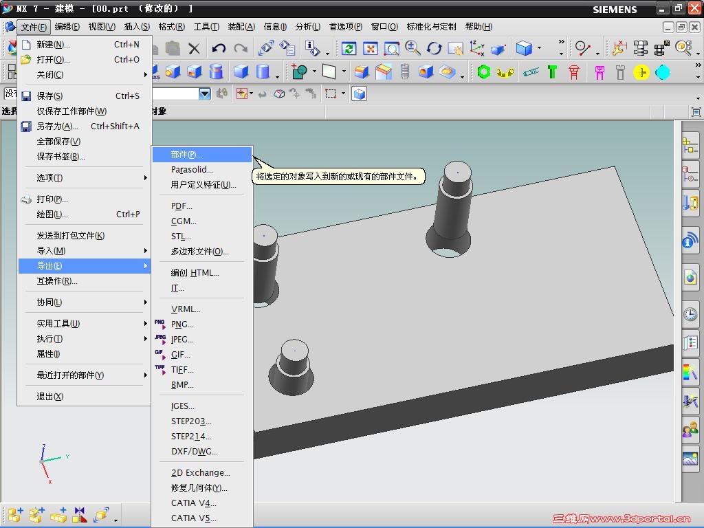

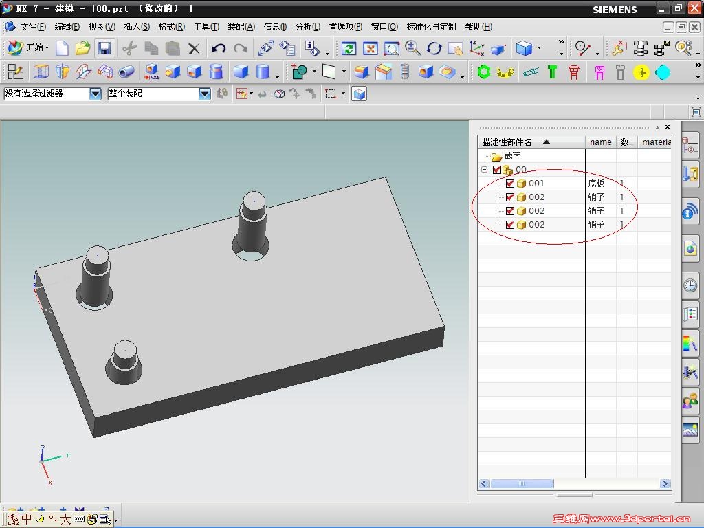

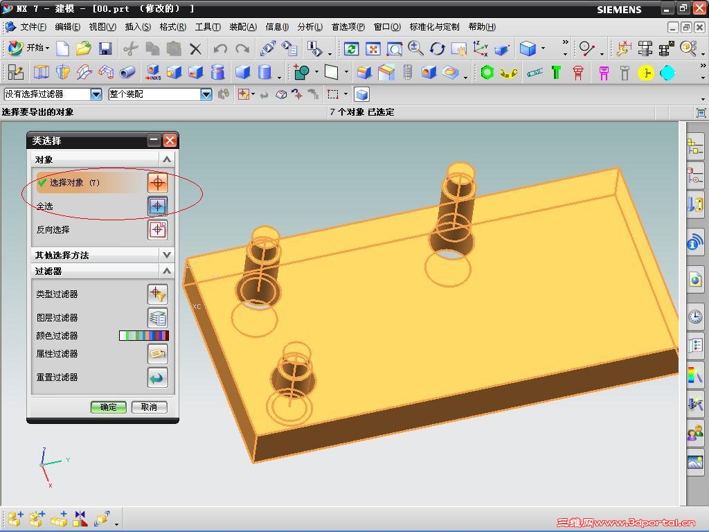

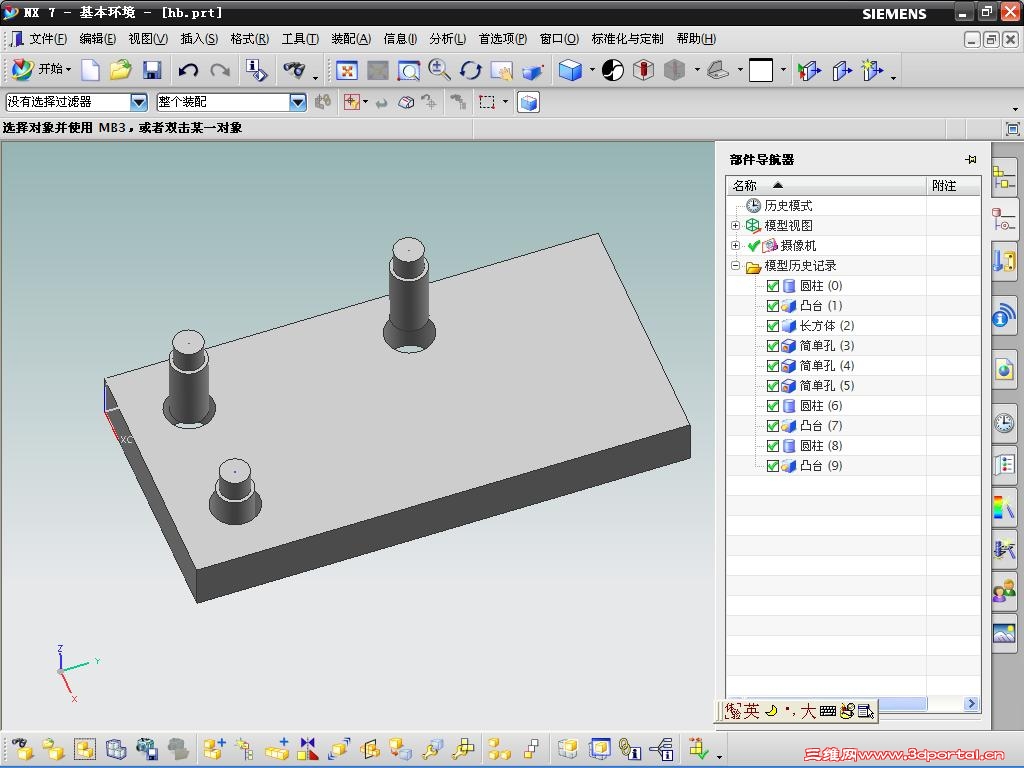

此方法可方便的将一个含有多个零件的装配部件合并到一个文件中,按我图示的步骤进行:: T3 I' F; x' ?" _& K. ?, }
1.打开一个含有多个零件的装配部件(保证使其全部加载),图示是一个非常简单的实例,见图1;
7 L/ Y3 t" g! |2.导出一个新零件,见图2;
. n! Q# w9 f( ]# ?6 F; I! I5 m: R3.选取所有的装配零件,见图3、图4;
$ Q; v7 Z1 ^+ {% l$ D$ E$ {! [4.制定一个新文件名,比如HB.prt,(也可以在2中进行),见图5,图6;
9 |- T. c4 P$ U  Y5.OK,打开刚导出的HB.prt看看,见图7。
9 l4 s1 a- b4 _简单吧!

发表于 2010-7-30 08:48:07 | 显示全部楼层 来自: 中国山东青岛
试了一下,第3步,选取所有的装配零件,不行,选不中,请楼主解释!
