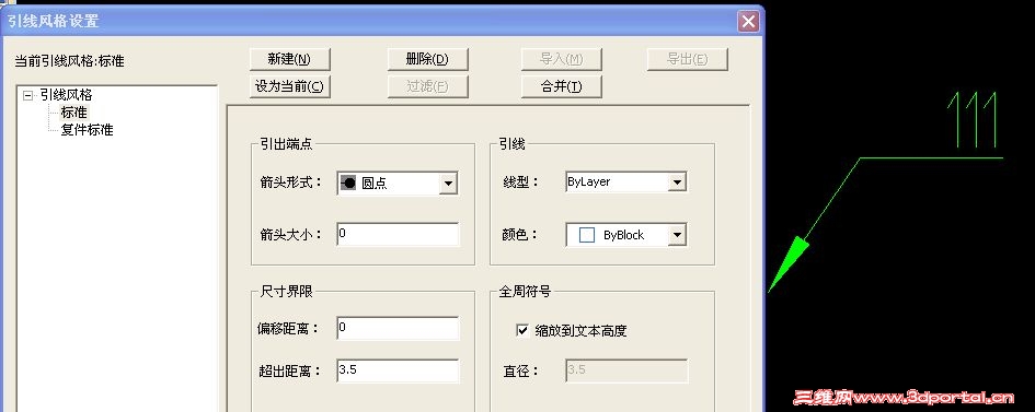

6 A! Q6 Y+ L' O, N" @引出说明的引出点是可以设置成不同形式的,但是在格式--引线,里面设置以后,不起作用。总是箭头形式的,是怎么回事呢,是我没设置明白?你们的也是这个样子吗,有知道的请指教?

我试了一下了也不行。不能改箭头,不知道是不是个新问题。我用的是R4

我用的也是r4,不过以前用r别的,也不行,也改不过来。在标注的修改方面,是要加强一些,不是太好修改。+ O1 h, n( y& ~
     清华天河在这方面做的就好。

引出说明属于尺寸标注,应该修改尺寸风格-直线与箭头-引线箭头。不用修改引线风格。引线标注风格用在形位公差、焊接标注的引线中。

是这样啊,终于改过来了。改了一年多。谢谢了。
