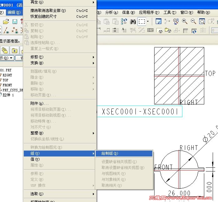

请问二楼:" z8 s* n4 V* Q
第一步“选图元”是怎么样操作的,我按下图操作时不能显示“与视图无关”是怎么回事,谢谢
发表于 2010-7-29 09:24:22 | 显示全部楼层 来自: LAN
选中视图就可以了.
