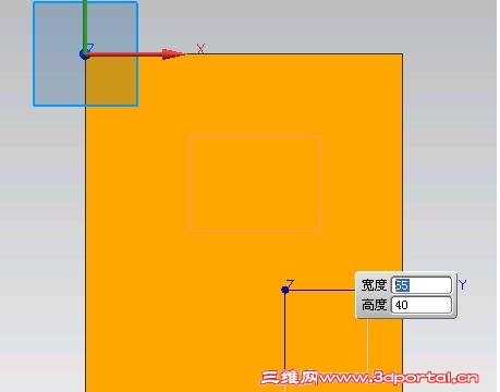

 楼主| 发表于 2010-7-27 22:49:07 | 显示全部楼层 来自: 中国四川成都
下面是两种情况抓的图
在点左键确定前的情况
在点左键确定前的情况

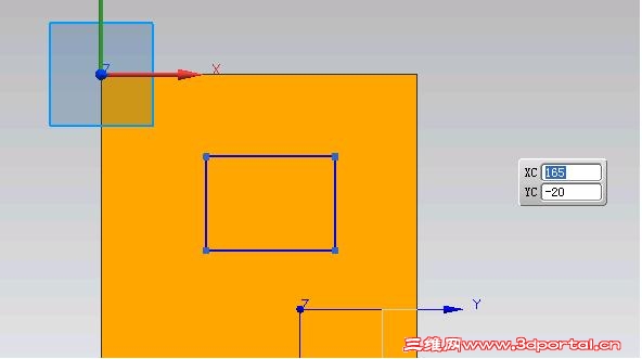

这是点确定键后的情况
这是点确定键后的情况

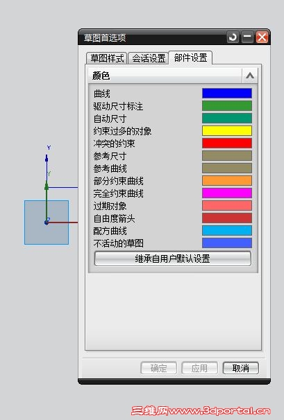

发表于 2010-7-28 07:33:26 | 显示全部楼层 来自: 中国山东济南
在草图状态下,找到首选项--草图--部件设置对话框,可以修改各种草图图素颜色,如果想新建文件保持这种风格,在模板文件中修改并保存;或者在草绘时,将实体显示改为静态线框也可以不受实体颜色影响。

 楼主| 发表于 2010-7-28 21:55:04 | 显示全部楼层 来自: 中国四川成都
我又找到办法解决了。还是得修改默认模板。打开x:\...\NX 7.5\LOCALIZATION\prc\simpl_chinese\startup\model-plain-1-mm-template.prt文件,打开后点击首选项-对象,在“常规”选项卡下“类型”下拉菜单中找到实体,改为你希望的颜色。(我选的颜色号为87)。点应用确定后在保存模板(注意去掉只读)---OK了。
