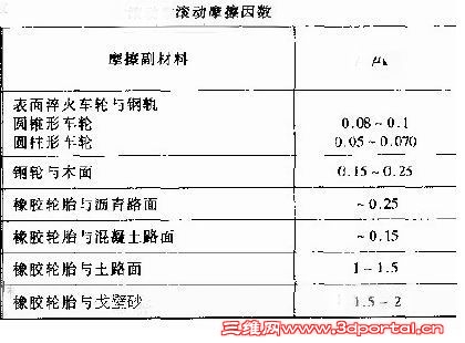

请问戈壁滩与充气轮胎的滚动摩擦系数取多大啊?另外在戈壁滩上,轮胎的充气比压多大?
发表于 2010-7-28 08:47:47 | 显示全部楼层 来自: 中国山西太原
充气轮胎与土路的滚动摩擦系数为 1—1.5,
' V: o7 |- T1 Z7 n& `$ k6 }充气轮胎与戈壁砂的滚动摩擦系数为 1.5—2。

差别得这么多啊,水泥路面与充气轮胎,平时都按照0.025来算的,对吗?1.5--2,真的是很大啊。
发表于 2010-7-28 09:20:28 | 显示全部楼层 来自: 中国山西太原
3# woxiangta 0 p, O( W, S$ P# Q
充气轮胎与水泥路面的滚动摩擦系数为0.15,& M7 q8 O5 O% \6 C" `9 Z7 y) u
充气轮胎与沥青路面的滚动摩擦系数为0.25。

平时计算是按照0.025来的,是计算正确的,你说的0.15--0.25,怎么会差10倍呢,摩擦系数是没有单位的吧,怎么差的呢?

( V! J- p: |. o# r% v5 M; |4 n; X( L摩擦系数大于1,结果就是提着货物比拉着货物要轻松,这样还用车子拉,就不对了吧。。
发表于 2010-7-28 16:49:01 | 显示全部楼层 来自: 中国河北廊坊
本帖最后由 gaoyns 于 2010-7-29 08:24 编辑 & b* J: T+ ^6 ~% U" b! f
0 O% y3 v6 x* R: G
6#、7# woxiangta
. b$ f: x: t- L& d3 b! G- Z* h轮胎陷入砂中阻力很大,这应该不难理解吧!在砂漠中若没有公路是用骆驼驮货物,不是用汽车,这个应该知道吧。
( M% o: `1 J; n* g4 f1 m请看下表:

' a2 e1 t6 r" B- ]- [( [% z明白了,这个是在哪个手册查的呀?

, m3 K% W0 s; k7 @1 W6 b其实楼主说的是基本的阻力系数& y8 X7 y2 B1 _; _) w
这个在工程机械里面有计算的公式:
- b7 [# A# m: g8 K; h  U8 Z* oW0=G*U0
' q4 h! w+ D3 _  c其中的U0就是基本阻力系数6 G5 L$ @) ^. C7 N! J0 F9 V$ X5 B
在沥青路面时是0.018  a  H1 U; V7 B9 H
在碎石路面时是0.02-0.0252 z0 P" G6 u: `
在混凝土路面时是0.015-0.0204 S3 [5 h& S- H- o! d: ?% h; r
戈壁沙漠的土质是有松有紧的,
, G8 ~) b' B2 q8 e* }紧的地方就是碎石路面1 o, v. O1 L# W- X& k: E
松的地方那就说不清了
