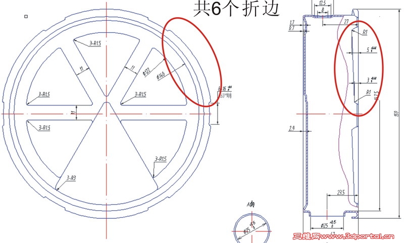

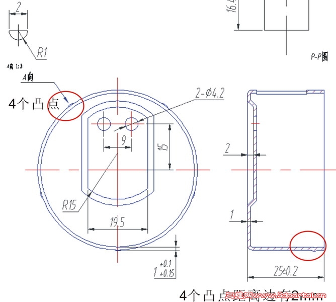

1。在一个圆形拉伸件上,形状是个圆筒,在圆筒壁上从里面向外面顶起个半圆形的小凸点,顶起的高度有0.5mm,怎么做这个凸点啊
, b6 P7 c; P, ^: s2 ~& _2。也是一个圆柱形拉伸件见图,这6个折边带2头大小不一样的怎么做啊& A0 g8 F! \4 v
还有就是底部那几个扇形的形状怎么做

发表于 2010-7-28 21:15:26 | 显示全部楼层 来自: 中国浙江金华
不知道是要生产工艺还是sw画图2 H8 g% j! J$ ]# X( j' p  \/ V
如果是画图第一个用sw的压凹命令可以实现,用放样试试二个的边8 C7 J" D) \+ Q9 x* x
如果是生产工艺第一个就冲压,第二个在切边的时候就留好大小边而后翻边
  a; u7 V. E1 ~4 Y" k8 k3 J不知道合理不合理
 楼主| 发表于 2010-7-28 22:27:22 | 显示全部楼层 来自: 中国上海
主题阐述不明确 怪不得呢。是用SolidWorks作图,不是生产工艺,作图啊 试着自己看书 可就是不行啊:L
发表于 2010-7-29 06:36:02 | 显示全部楼层 来自: 中国天津
还得先了解工艺,你要的东东是如何加工的,如何制造就如何建模
