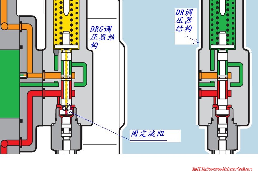

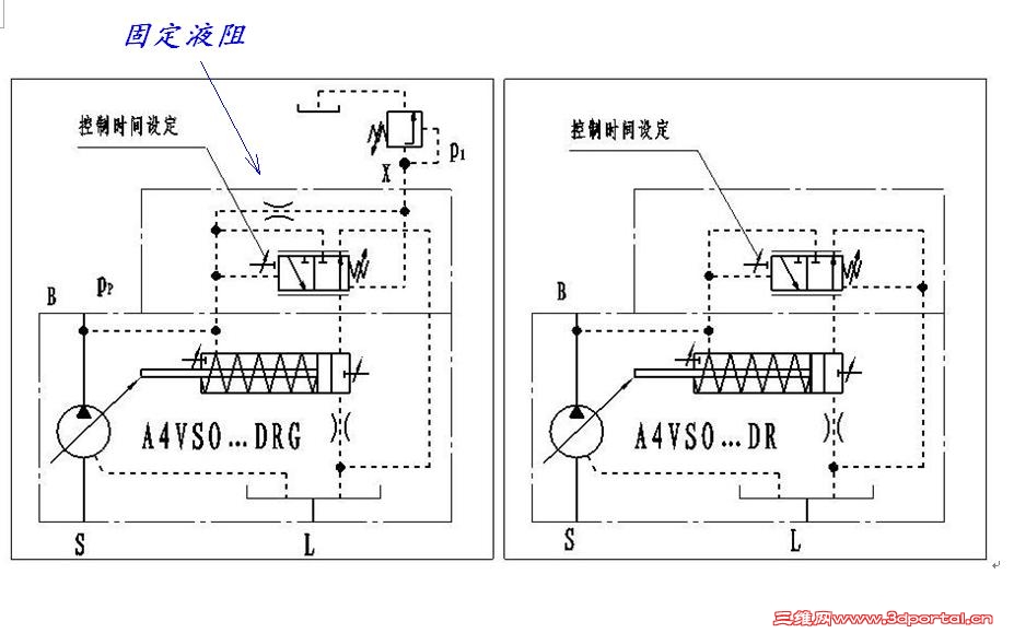

恒压变量泵,大家都知道调节压力变量点的装置在泵体上。有没有什么办法改成远控调节呢?或者有没有哪个厂家的泵可以是远程调节呢?

发表于 2010-7-29 10:32:24 | 显示全部楼层 来自: 中国辽宁本溪
以力士乐的DR和DRG为例。
( h; t- s; I; g$ s* v. b从符号上看(见上贴图)。后者比前者多了一个固定液阻和远程调压阀(两者组合为B半桥)。
9 |4 N" w% ~$ |" C# W从结构上看(见下贴图)。后者与前者主要是调节阀芯不同。! k& ~8 \8 r; |+ U# a3 p- P& P
泵的主体是完全相同的。

发表于 2010-7-29 14:29:44 | 显示全部楼层 来自: 中国四川成都
简单说,就是把直动式溢流阀改成先导式溢流阀
发表于 2011-1-18 22:17:02 | 显示全部楼层 来自: 中国江苏无锡
就是把直动式溢流阀改成先导式溢流阀

发表于 2011-1-22 13:50:29 | 显示全部楼层 来自: 中国内蒙古呼和浩特
贵州力源的DRG恒压变量泵可以实现此功能,外接比例溢流阀,可以实现远程遥控压力功能,不同的压力等级下,泵输出的流量是不同的,比如额定压力为28MPa,额定流量为40L/min的恒压变量泵,当调节压力为28MPa时,开始恒压变量,最大输出流量为40,当负载所需流量很小时,则流量根据负载匹配;当调节压力为10MPa时,则泵最大输出的流量为30,到10mpA,则开始恒压变量。不知道说的对不对,
