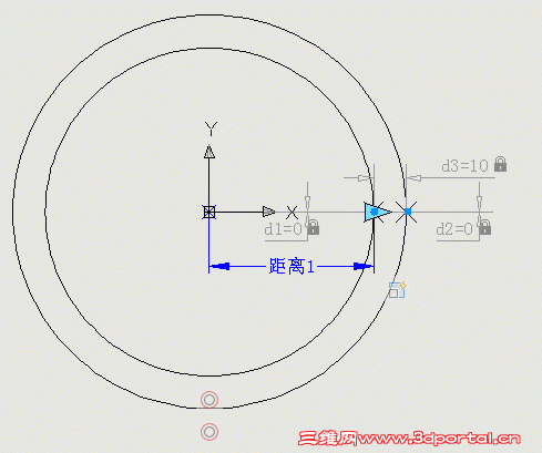

动态块中,圆的线性拉伸是移动,如果用放大,如何保持两个同心圆的直径差是固定值,或者是设定的值。

/ i2 H- w! {1 P$ h( d" ], _ Untitled-1.gif
% ^/ x: z- M" T
4 Z, ~+ N; @/ u  e: ]6 K3 u/ r也可以在动态块中添加约束1 M1 e8 [( j2 ~* g

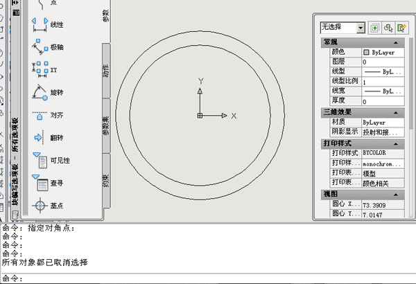

附件中有两个动态块,块"A"使用参数的链动作,块B使用约束
