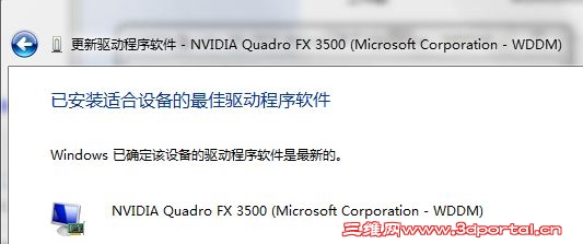

, b+ l% H" u1 h$ ^  f  h在两台Win7系统下装PWF5遇到同样问题,运行奇慢无比。不知是个例还是普遍问题。寻找解决方案。谢谢。

不会啊,是不是有防火墙啊0 l7 a9 g& W6 C" P! h0 {$ I: j
你的系统是32或64+ y( ^& U! G! L% W* h/ C$ O
WF5是32或64
发表于 2010-7-28 11:09:36 | 显示全部楼层 来自: 中国四川成都
显卡驱动没有装,你现在用的是系统自带的驱动
发表于 2010-7-28 11:56:42 | 显示全部楼层 来自: 中国江苏淮安
我的就是好好的啊  考虑硬件及驱动  还有就是你Proe是否OK?
发表于 2010-7-28 12:59:02 | 显示全部楼层 来自: 中国广东肇庆
更新下显卡驱动就没问题了!
发表于 2010-7-28 15:44:12 | 显示全部楼层 来自: 中国浙江宁波
应该是显卡驱动的问题,我用老驱动拖尺寸标注的时候慢镜头,换了新驱动,拖起来和xp下一样流畅了

& W9 I' V: c7 ]' I4 ~比较了ug,sw都没有问题,唯独PWF5,我尝试关了防火墙也没有改观。
2 u' s  |( t" ]显卡驱动也是最新的。
5 D# K; w0 u/ F( n! U3 b 捕获.JPG
 楼主| 发表于 2010-7-28 20:09:40 | 显示全部楼层 来自: 中国江苏常州
去nvdia下载了最新的驱动,问题解决了。谢谢各位。
