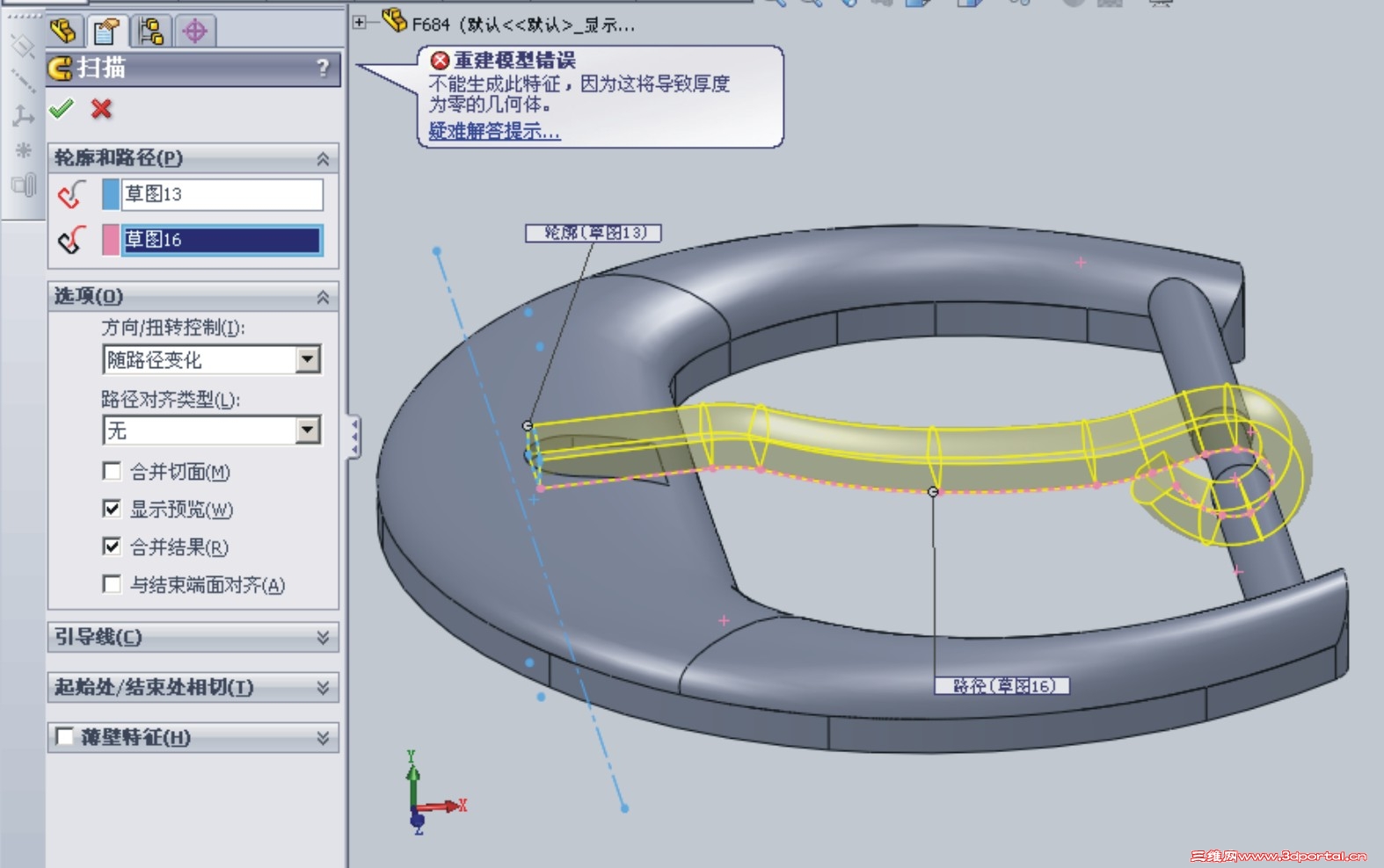

SW新手,在做产品的一个部件用扫描功能造型时遇到如下问题: 扫描问题.jpg ,提示会生成厚度为零的几何体,现附上原文件(2010版本的),望前辈们路过,可帮手解决一下此问题?另外,想问一下,如何可以删除草图中的点呢?附件中的 草图13中 就出现四个点,不知形成的原因,及如何可以删除?请指教,谢谢~

你把合并结构选项去掉试试,不能什么都合并成一体的。

谢谢楼上的,问题已经已经解决,造成的原因正如你所说!!
