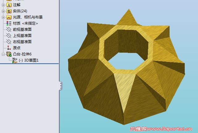

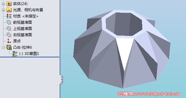

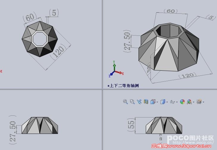

练习区出了题多面体题目,一般都要几个特征完成,而今天看到有qq群友用一个拉伸特征就搞定了,让人很不可思议,大家看看一个拉伸能不能画出来。后面一张是练习图。

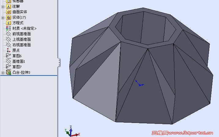

发表于 2010-7-28 15:13:52 | 显示全部楼层 来自: 中国河北唐山

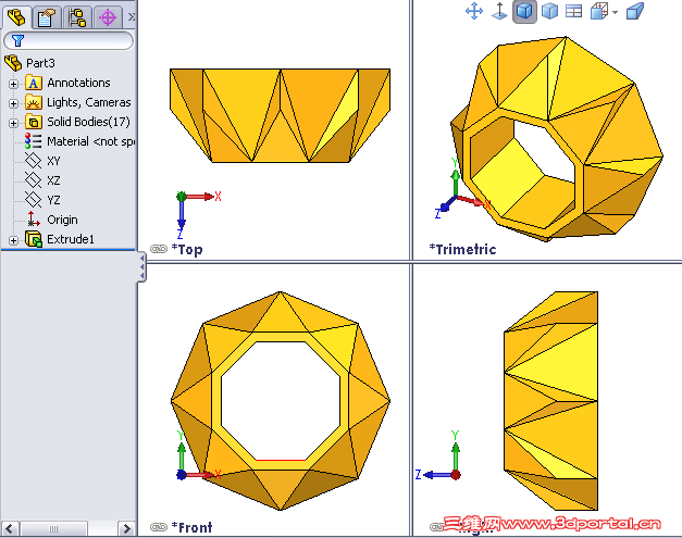

一个拉伸出来17个实体,还有曲面实体??不明白。。

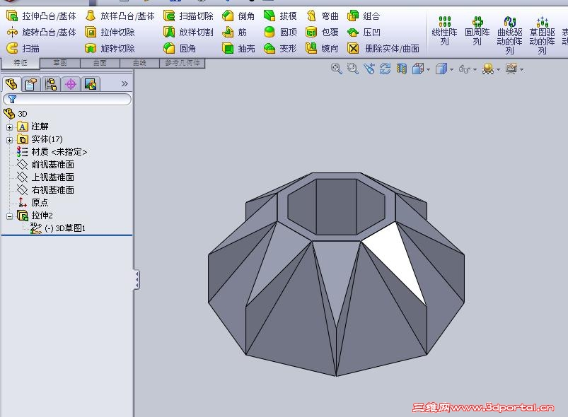

发表于 2010-7-29 07:35:24 | 显示全部楼层 来自: 中国浙江金华
大鹿真是厉害,用三维草图拉伸,还不用辅助的草图和基准面,
发表于 2010-7-29 08:04:41 | 显示全部楼层 来自: 中国广东东莞
8# 大鹿 , o3 U0 k' a: @$ a9 C
( L0 K  i/ I7 L* g8 e# _
大鹿  5mm的那个壁厚是怎么做到的,我画的草图对吗?

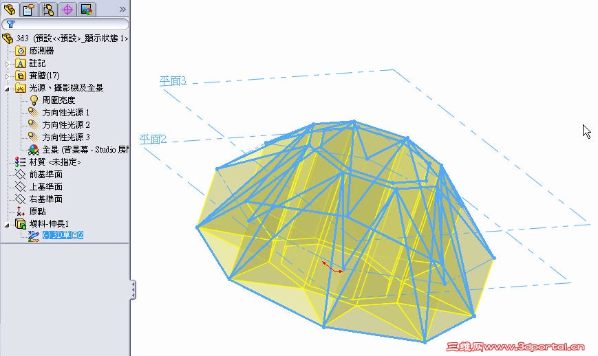

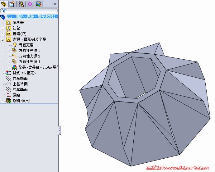

发表于 2010-7-29 09:43:01 | 显示全部楼层 来自: 中国广东惠州
% n& q, u  u( s2 \
  b5 e% n) k# x2 ~+ P6 W3 v123456bbs999 发表于 2010-7-29 07:35 http://www.3dportal.cn/discuz/images/common/back.gif
: N9 {7 B' s: ^3 @8 Z
" C- i' Y1 T) s7 {. u* _/ z
在3D草圖中就可建立平面和架構線5 S8 ^/ K; E* o, U
3d1.jpg + Q% G! Z4 J9 I  `$ Q, k# ]$ r, ]

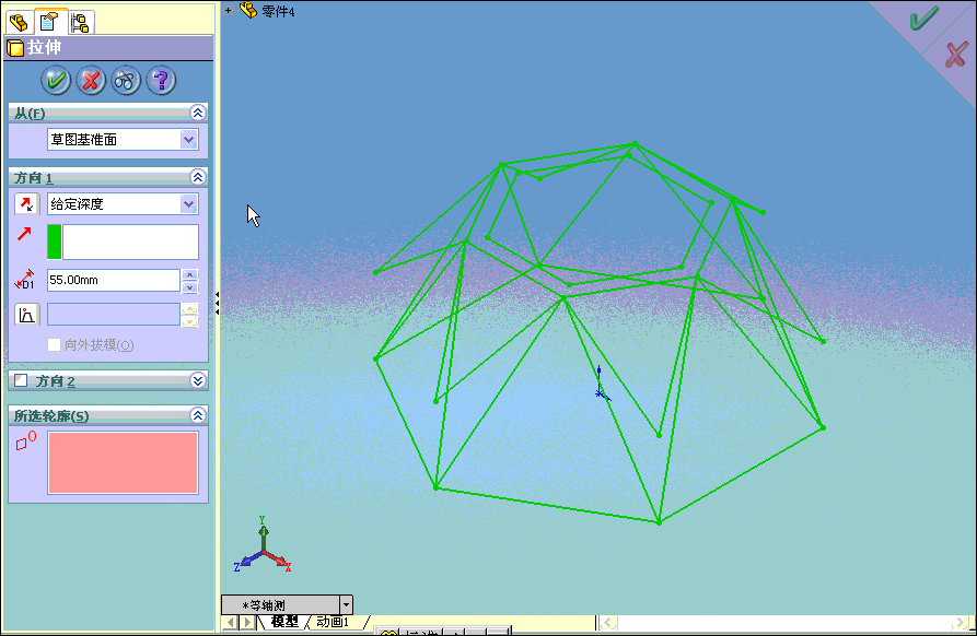

 楼主| 发表于 2010-7-29 10:06:46 | 显示全部楼层 来自: 中国浙江金华
本帖最后由 swsxz 于 2010-7-29 12:41 编辑   P% W% w1 k$ q; N1 A- \- ~
* e# m& W6 o# k9 e今天硬着头皮画了2个多小时,终于画出了一个特征的。要多学习啊,sw其实奥妙无穷,不知道别的软件可不可以也一个特征画出来?

发表于 2010-7-29 12:47:45 | 显示全部楼层 来自: 中国浙江金华
还真可以用3d草图画这个东西。
发表于 2010-7-29 13:10:54 | 显示全部楼层 来自: 中国天津
用2008SW做了一个

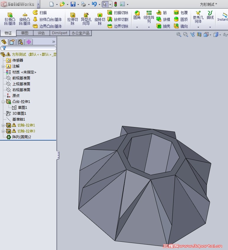

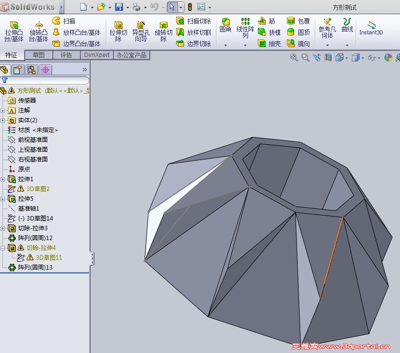

发表于 2010-7-29 16:26:32 | 显示全部楼层 来自: 中国浙江杭州
用最土的办法,
" I" n/ m: p9 L& w% C( W
5 J/ Y, q% O' `1 o; u9 s4 {. z) L一个拉伸, 两个拉伸切除,一个阵列,  ~" B/ O$ Y6 n- @& ^. x
4 k+ q9 v6 ^  H8 T; m" b
拉是拉出来了,
5 f' R6 i' w* ]* L8 z  l  J  w( F4 K4 e+ T# v9 f5 _+ n& V4 Q
但有几个警告错误,/ _$ W" Q4 B+ q' h2 I" E; p# @& i
3 V; e) P0 g; n1 X6 [6 n! T
* b* I9 e/ p" w2010版的 无标题.jpg ; c4 k9 E7 x, X' o, o
# k+ Z) Q& z7 N9 f5 h; r4 d
" |) z, m9 m8 d7 o8 s
, E: x  L' \- ^2 r- i& {/ H' O 方形测试.rar (103.63 KB, 下载次数: 13)

发表于 2010-7-29 17:13:59 | 显示全部楼层 来自: 中国浙江杭州
再试了一下,
4 Q5 `& `, q1 S
$ \0 Y3 S" p6 M: h( m一个拉伸,
0 ~4 A& R0 s' k. [7 t; }: i8 A+ h- m7 |
两个拉伸切除,, O$ R- Z4 b4 J6 S9 V* G
& T' I8 U0 T: w+ t* t9 I9 K一个阵列!!( E! T9 L1 B# ^' G2 Z/ k4 h. E4 @
# H8 Q% F3 H: h8 e2 W
再也想不出其他办法了!!; E$ t* W( o3 r
1 x2 x0 [) }8 V& w$ x
5 s! w( ]) K" V4 }7 z7 ~/ [; F但特征上还是有错误!!5 }+ ?8 T5 h2 j
