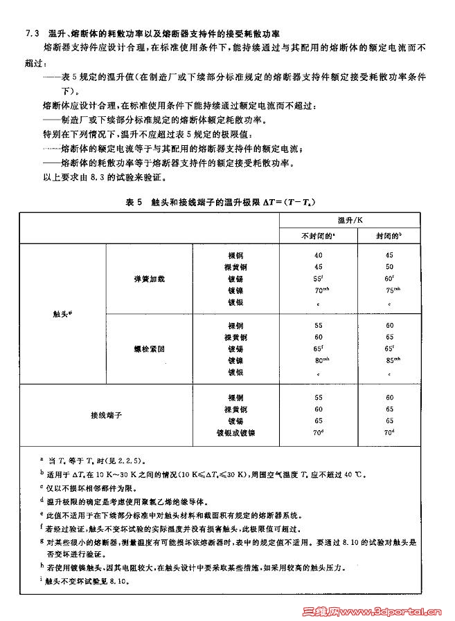

发表于 2010-10-8 09:06:33 | 显示全部楼层 来自: 中国北京
本帖最后由 pangpang 于 2010-10-8 09:07 编辑 ( B9 V- @3 h/ c! D
3# zmorphis
  e0 f5 h# _) f0 ^. u% k- Z  y; P6 C' T' g; ^& `
底座和保险丝都是新的,
- P- Y  f4 t  B( s1 C插保险丝插片的接插件有没有相应的标准呢?
# t4 W5 ~( ~  U; `pure简 发表于 2010-7-30 20:09 http://www.3dportal.cn/discuz/images/common/back.gif
( q1 c4 B9 a! n2 v. X1 j0 u1 V, e3 [) y4 W: d( W
下面是“GB 13539.1-2008  低压熔断器 第1部分:基本要求”中的部分内容。
