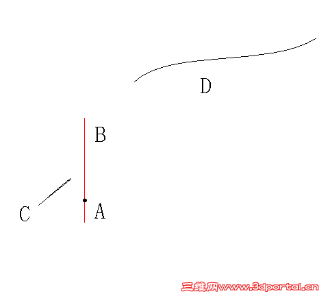

[求助] 请教一下UG能不能画这个曲面
发表于 2010-7-28 12:14:28 | 显示全部楼层 |阅读模式 来自: 中国北京
本帖最后由 llwwwww 于 2010-7-28 12:30 编辑 % S# B* B. G- S- p0 C
9 w0 [7 f$ R, T3 p, M9 |整体是要做一个扫描,扫描的同时还要旋转6 c4 o- Q, m) }: N; r( R/ }
0 n5 s: @6 q9 I: O3 u( K
如图
* s7 L' K3 U1 r0 l
$ x- W2 P) Y0 w/ PC是一线段,B是旋转轴,A是旋转轴上一点,也是在轨迹上运行的点,D是轨迹曲线5 S$ T1 \8 D6 t5 m* k% P9 v
如果暂时抛开扫描. ^- z" A/ T6 Q/ W
那么线段C是绕B匀速旋转的,3 Z, K2 c/ d6 }" ]) @. F
如果加上扫描的话,吧ABC整体搬到轨迹D上6 Z$ [- T6 f8 b% Q
要让A在轨迹线D上从起点走到终点,并且保持B为轨迹线切向,同时保持上面所说的旋转
2 B# ^8 ]( t, J! ~, H# d$ k( m3 f
/ O, Q- U$ M* F: V# A$ s9 v: X这个问题的难点,也是关键点,就是C与A能形成一个平面,这个平面并不与B垂直(如果垂直的话这个问题很好解决)
; e0 {& |' q9 ?6 a9 M$ t+ e6 z( D: A, k) V* e* }! C9 c+ R  ?  T9 S
我没用过UG,是从隔壁proe过来请教的
9 K3 V  ?  o- _* L, o  o
/ e; a4 H/ d+ t3 a; D2 S' d. y 未命名.PNG

想了一下,有点理解你的意思,首先讲一下,C绕着B转,可以出一个圆台。而A在B上,也就是说A在圆台的中心线上,那A从轨迹线D的开始走到终点,也就是圆台的底圆(中心在线在上,也可能不在,)也沿轨迹线D开始走到终点,相当于是底面沿D线扫描,不知楼主是这意思不?
发表于 2010-9-21 18:59:00 | 显示全部楼层 来自: 中国台湾
也就是一個實體沿著一條引導線掃略。$ f( `& x, ]( ^! J' _& g* h* v3 F
這在UG好像沒有,不過可以拆解來做,

B轴如果换成实体(圆柱B或者虚拟圆柱B),将D曲线绕在(圆柱B)上就可以做出来。如B轴不是实体则旋转无法与D曲线长度对应(就是旋转多少度走完D曲线?360???)

B轴如果换成实体(圆柱B或者虚拟圆柱B),将D曲线绕在(圆柱B)上就可以做出来。如B轴不是实体则旋转无法与D曲线长度对应(就是旋转多少度走完D曲线?360???)$ N, l/ T; L3 d1 _
YANJIEGAO 发表于 2010-9-26 14:56 http://3dportal.cn/discuz/images/common/back.gif
' Y8 h+ n; [% `6 {. y
  s$ o% |1 a: a
( x# Y& {+ Q$ L+ _7 q0 v6 C如果能完成这个操作的话,旋转多少度走完D曲线这里应该有个参数,就像最简单的拉伸操作要拉多少毫米一样

请问A点在D曲线上的运动规律

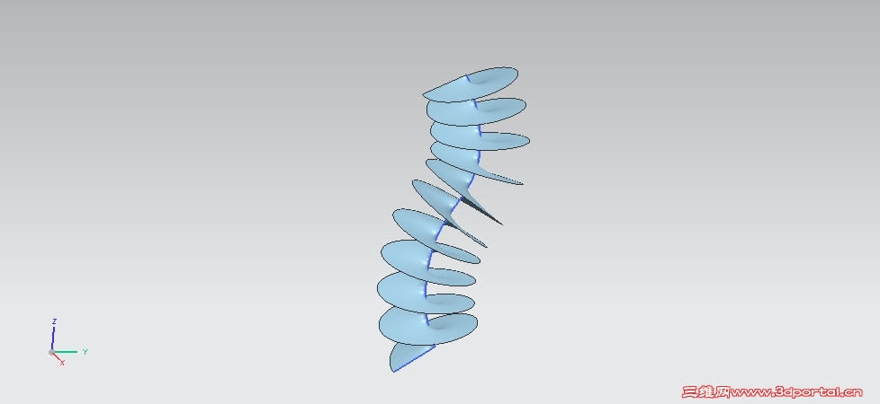

发表于 2010-11-5 09:54:26 | 显示全部楼层 来自: 中国山东烟台
看看是不是这样的形状 不知道理解的对不
发表于 2010-11-6 10:45:52 | 显示全部楼层 来自: 中国河北廊坊
感觉应该是这个样子的
