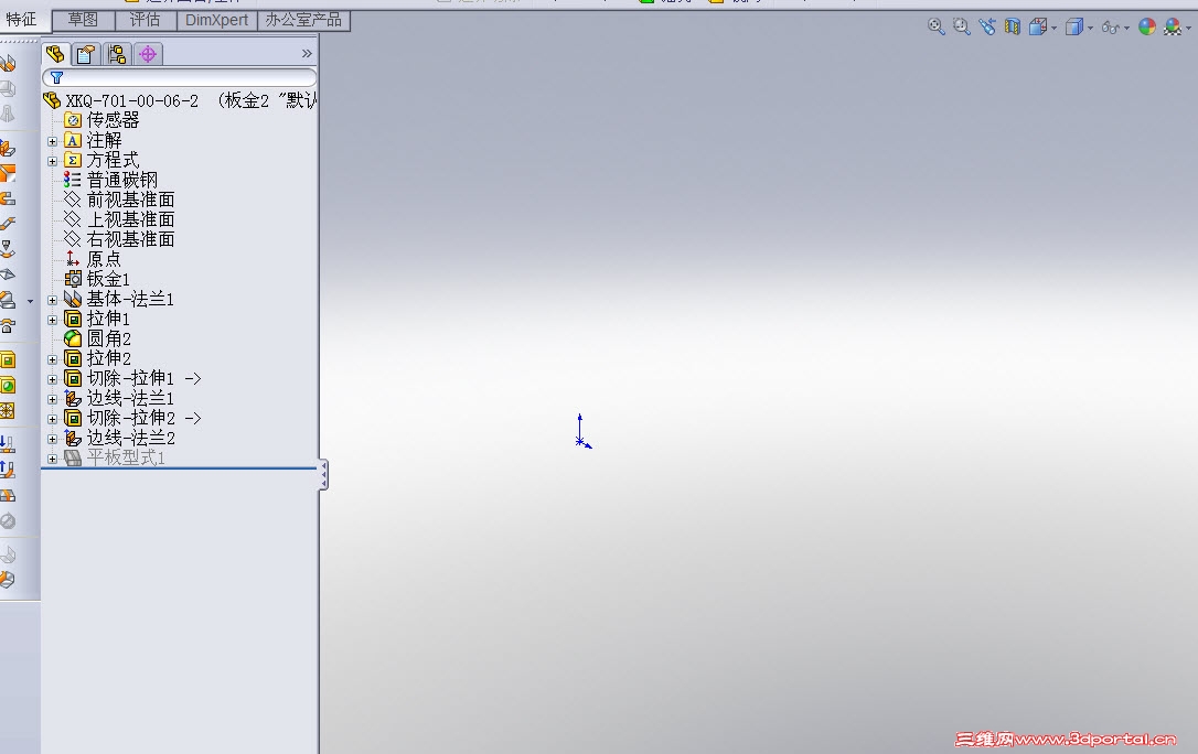

 楼主| 发表于 2010-7-28 14:35:40 | 显示全部楼层 来自: 中国浙江丽水
打开是这样的

发表于 2010-7-28 15:38:27 | 显示全部楼层 来自: 中国天津
“平板型式1”被压缩了,解压就可以的。

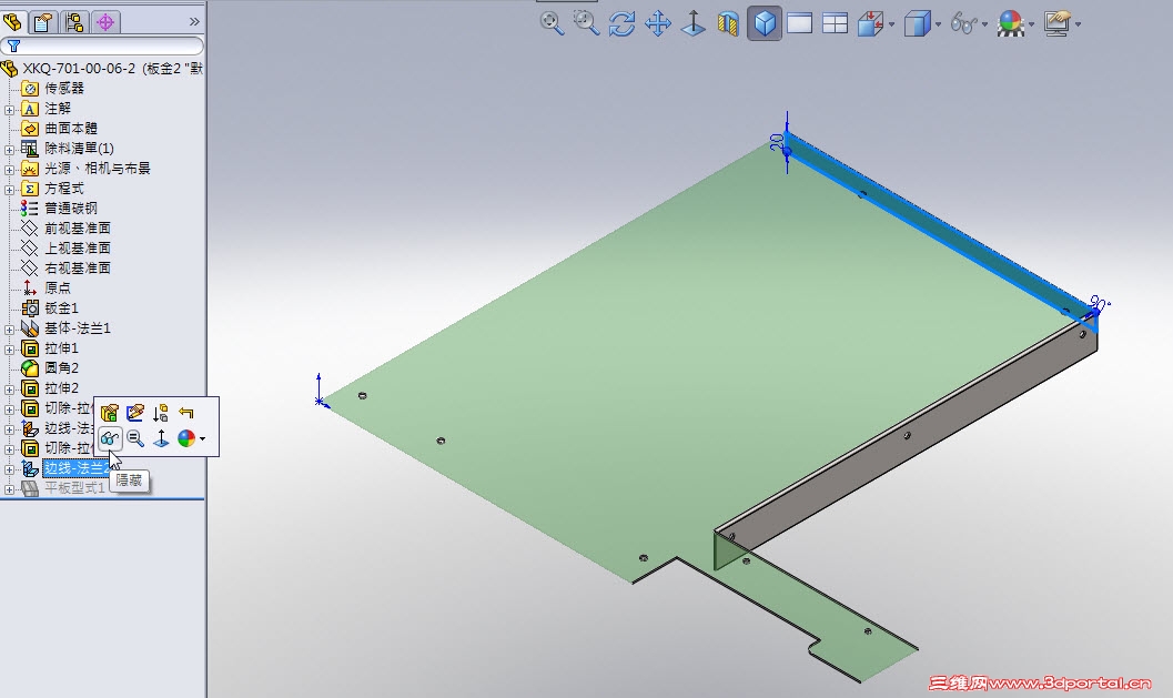

发表于 2010-7-29 03:46:15 | 显示全部楼层 来自: 中国台湾
很單純的隱藏而已,顯示出來就可以了
chenjun520601 + 3 应助
发表于 2010-7-29 03:51:00 | 显示全部楼层 来自: 中国台湾
補充:使用鈑金功能時正常情況之下平板型式都是被抑制的狀態,# ?2 X* u( ?4 }0 A$ y
         只有在檢查展開或是有其他需求時才會使用鈑金功能的『展平』的功能,* Y' d" r, e" U3 v5 L
         使用了展平之後,平板型式的特徵就會被解除抑制
chenjun520601 + 2 补充应助
发表于 2010-7-29 07:19:37 | 显示全部楼层 来自: 中国浙江台州
楼主的情况可能更我的一样,使用隐藏命令后再显示可能就显示不出来了,但是鼠标移动零件所在位置的时候零件还是在那里的,就是看不到了。所以我现在建模的时候完全不用隐藏的命令。
chenjun520601 + 2 技术讨论
 楼主| 发表于 2010-7-29 09:10:08 | 显示全部楼层 来自: 中国浙江丽水
谢谢,是我操作时误点了隐藏的按钮了。以前也碰到过一次,没办法只好重做,这次碰到我想要把它搞清楚,所以得到大家帮助真的很感谢。
