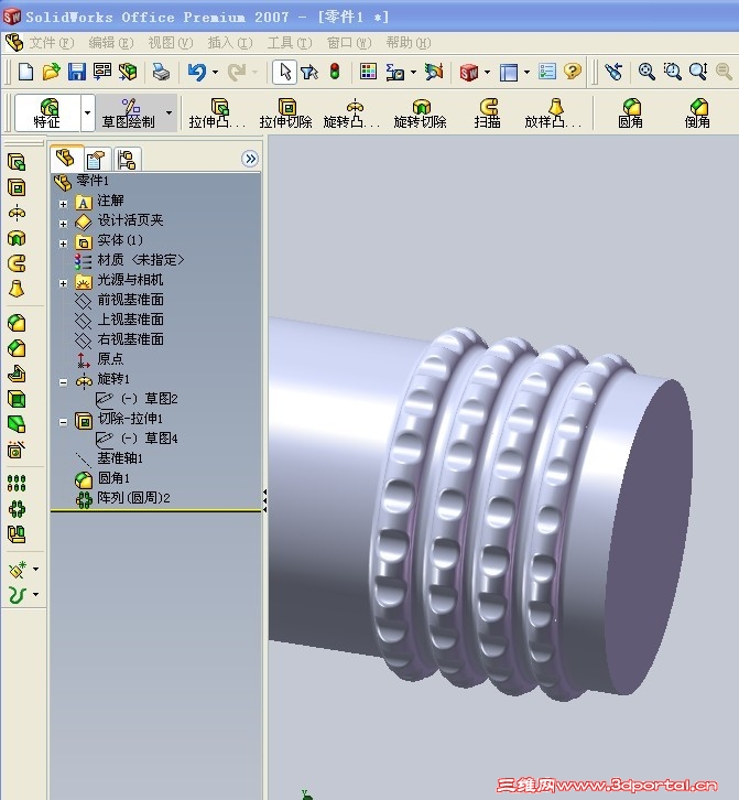

[求助] 各位大侠,帮忙看看这样效果的滚花怎么做。。。。
发表于 2010-7-28 14:01:38 | 显示全部楼层 |阅读模式 来自: 中国广东佛山

1\草图,整列,包覆,到角,圆角
( }6 s5 g# l- o/ Z0 Y, K6 \
1 {' q8 I8 [% v" G6 N2\凸台,倒角,圆角,圆周阵列,阵列.

要是不怕麻烦,就拉伸切除,再倒角,再阵列。

loveliness:楼上的两个童鞋都好热心。。谢谢!
