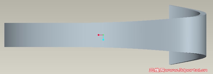

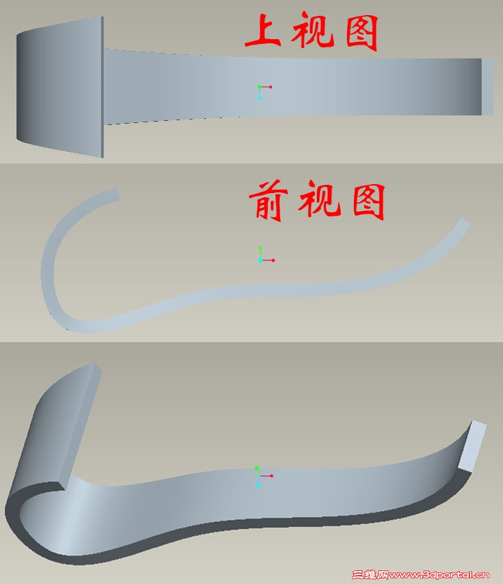

类似图样要求。当然,这种直线是很好做的,但我想用一个截面只用一条轨迹线或引导线完成动作。轨迹线或引导线如3所示。& T6 h- k0 [" l: w# o5 ^8 O
在PROE中,可变截面扫面就有这种功能。截面尺寸可以用图形的值控制。如d8=evalgraph("kk",10*trajpar),kk是图形的文件名,trajpar是从0到1变化的参数。望大虾多多指点。

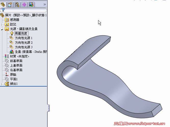

掃出 1條路徑+ 1條 3d引導線可以搞定! Z9 Z" G! [4 c8 }
5 c' e6 E( |  |4 i; E
chenjun520601 + 3 应助
发表于 2010-7-29 09:45:12 | 显示全部楼层 来自: 中国天津
扫描是可以做到的,只要加引导线用于控制截面的形状。

如果是等厚度的,可以用钣金做+ w7 B4 A8 o. Y7 V
不等厚的就比较麻烦。我们公司有一部分产品就是这样的。展开后前视图和上视图都带一定角度,展开后切除很好操作,但用变形或弯曲命令后,变得奇形怪状。没办法,就用曲面,一部分一部分的做,最后缝合成实体
