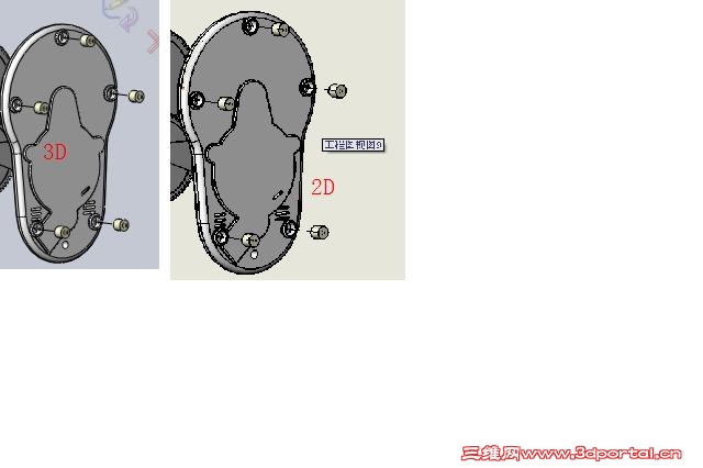

2 `/ G' ~2 O% ^3 F. N- G7 l' w! SSW08版,在爆炸视图画好装配路径连接线(不是零件号指示箭头),到2D可以显示爆炸视图,但是连接线不显示,在3D爆炸状态连接线是显示的。2 D" K- f4 R1 ~  n/ l! d
/ p9 i( U! X6 r+ l$ {" |
3D爆炸图的连接线如果处在编辑,直接到2D爆炸视图可以显示连接线,但是保存成PDF连接线不在PDF图纸上显示。

 楼主| 发表于 2010-7-28 23:53:36 | 显示全部楼层 来自: 中国上海
自己顶一下。有图有真相没办法。

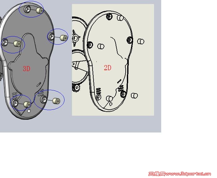

发表于 2010-7-29 14:56:26 | 显示全部楼层 来自: 中国福建三明
我也顶一下,试着做了一个。没图有真相,PDF有爆炸线啊。。。。没办法

楼上是有心人,多谢了。看来我还要摸索摸索。郁闷!9 O3 [$ m$ @4 }9 j; ^
呵呵,原来是不能用虚线画,实线就好了。
