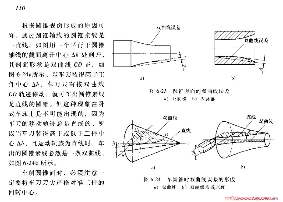

2 r/ o2 [  u, I: p: i; i5 p车削锥度时,车刀如果高了或低了,分别对所车削的锥度有什么影响?9 d0 j3 x9 z* H/ c# F" t

你讲的是不是车刀不在中心线上?对锥度没影响,

/ h/ N5 D5 k5 O0 `' D( s+ f8 u! p楼主:刀装高了,没影响吗?
发表于 2010-7-29 08:42:32 | 显示全部楼层 来自: 中国浙江台州
车刀原则上应该在工件中心允许略高0.1MM,刀头过高过低会改变车刀的切削角度,严重时不能进行切削工作。

车削锥度时车刀应严格对准工件中心,否则会产生双曲线误差。
