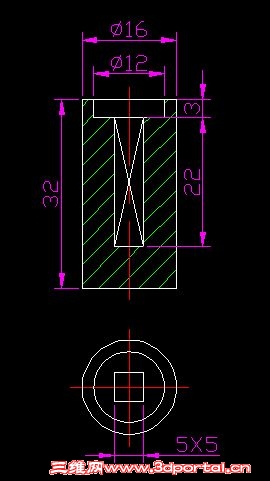

1.jpg 7 E2 k2 g! E- S& u3 S# B/ z2 E7 v  l
各位高手!如图所示的5×5方孔该如何加工?7 h+ N$ O8 [5 K& g
谢谢指教!!!

建议使用放电加工!

数量不多建议采用电脉冲,要是批量的建议采用锻造(热冲)。

谈不上批量,楼主,冷冲可以吗?

( l) _+ T% L6 s# p0 i, z8 G3 Y) q学习一下,采用电脉冲怎么保证方孔的直角,石墨电极直角边是不是要倒圆?

此件方孔长径比较大,先钻φ4.5mm孔,热冲压成形,若冷冲压冲头寿命短。电火花加工效率低。

盲孔,大大增加了加工难度,改成通孔不行吗?

啥材质的?(铝:冷冲,铁:红冲,不锈钢:精密铸造,样品:电火花)

这个比例不能冲的,太深。关键这个22是不是一定要准确,要是不用很准或者说最小22的话还好做点。可以上车床的哦

我看了一下,要这样的方孔最好还是铸造,毕竟精确多了。冲压不现实,电火花做几个到是没问题!

材质? 用途?一般孔底应有退刀,一般钢材(45,Q235)先钻-再-冷冲

孔太小,即使精铸也很难保证。没有退刀槽,冷热冲都不可能。只有电火花加工或改变设计使之更符合加工工艺需求。

量大粉末冶金

普通精铸做不出来的,硅溶胶工艺也很难保证,孔径和深度比例太夸张的......盲孔更是不好做!
9 O3 D! Q1 t0 t8 C/ b* o' `# N  O7 Y9 J& t+ a3 v  c
数量大建议粉末冶金,少量建议电脉冲加工!

具体要看什么材质,尺寸精度及22尺寸底部的要求及批量而定。  d: e$ ~1 _& v, Z
铝:加d4.5~4.8底孔冷挤压;钢:尺寸精度不高且底部要求不高时:加d4.5~4.8底孔冷挤压;精度要求高时:另外加电火花精加工。
