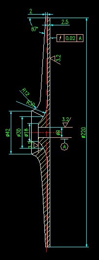

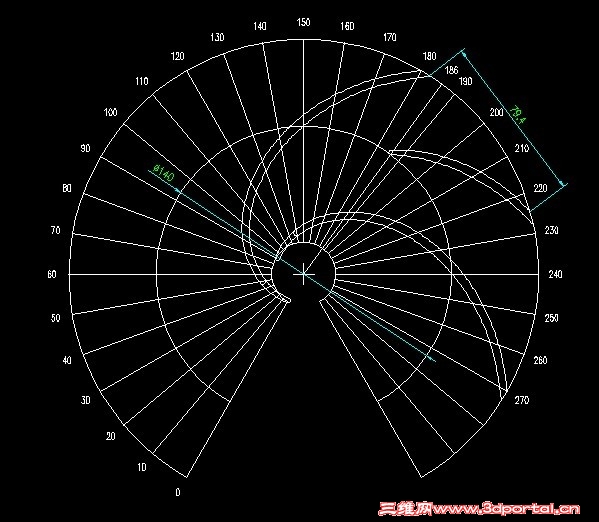

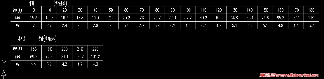

我现在急需要知道图片里的叶轮怎么画?
2 S  Q) q) W8 @9 S请高手指教,谢谢!
