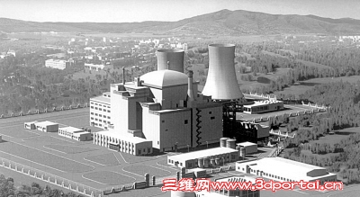

# `/ G9 l7 P) @中国实验快堆

  7月21日,由中核集团中国原子能科学研究院自主研发的我国第一座快中子反应堆——中国实验快堆(CEFR)达到首次临界。这意味着我国第四代先进核能系统技术实现了重大突破,成为世界上第8个拥有快堆技术的国家。
