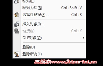

[求助] CAXA链接功能怎么不能用
发表于 2010-7-29 08:08:41 | 显示全部楼层 |阅读模式 来自: 中国浙江宁波
CAXA链接功能怎么不能用,如图,成灰色,要怎么才能激活
发表于 2010-8-9 19:42:49 | 显示全部楼层 来自: 中国浙江宁波
都是灰色的,说说你用他的目的和使用方法,往往有些东西都是可以变通的,这样不行就换个方式,只要能达到目的就行。
发表于 2010-8-12 12:19:51 | 显示全部楼层 来自: 中国四川资阳
1# zhulihua
+ \9 m5 F, d( o! s7 w
1 O" M/ G( R3 Z3 s9 W5 m( y: q3 s& E. U! r7 x5 \/ }2 }, Z; s* q
用鼠标左键选中以链接方式插入的对象才能激活。
