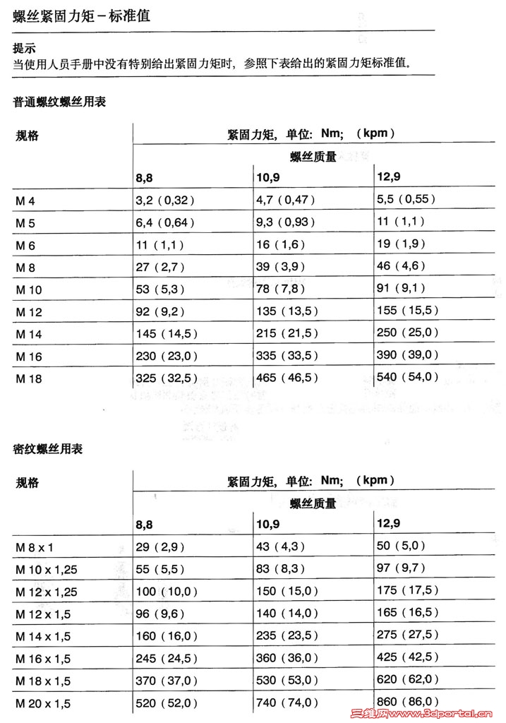

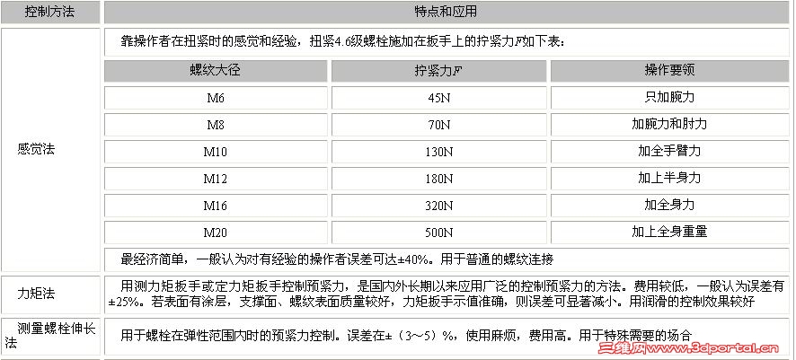

我们厂现有审查产品,需要制作标准,可各种规格的螺栓扭力要求无法制定.
发表于 2010-7-29 09:18:47 | 显示全部楼层 来自: 中国山西太原
普通螺栓标准扭力表:
发表于 2010-7-29 11:38:33 | 显示全部楼层 来自: 中国山东烟台
本帖最后由 长虹贯日 于 2010-7-29 11:39 编辑 * B8 T5 ~4 v6 E# T8 I8 D+ I* `
  p2 I& t. T5 z6 z螺栓扭矩标准
