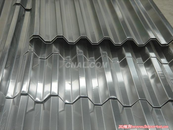

敢问高手们瓦楞板如何构体
2 _+ n5 w' o! k3 G$ `3 d6 [: |1 c8 v6 q  Z
想做成参数化的! a) V5 u8 d: f% r5 R9 h- ~0 q

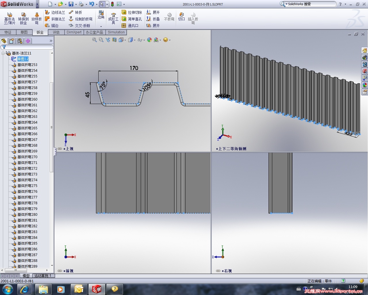

 楼主| 发表于 2010-7-29 11:09:30 | 显示全部楼层 来自: 中国北京
暂时就它吧+ h5 F) I/ G& D7 S3 R* ]4 r
; _+ @/ B" B+ h/ J+ M 无标题.jpg

只需画断面的一条曲线(波浪折线),采用薄壁拉伸即可完成
