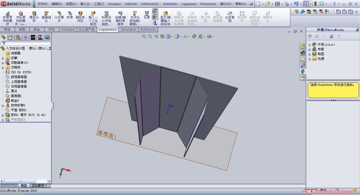

我设计了一个八方柱钣金零件 使用放样折弯做的 可做好后无法展开 说有问题 请教高手帮忙指教是什么问题

看了下。侧面那两个斜的侧板在放样完了以后已经不是平面
发表于 2010-7-29 16:27:13 | 显示全部楼层 来自: 中国四川成都

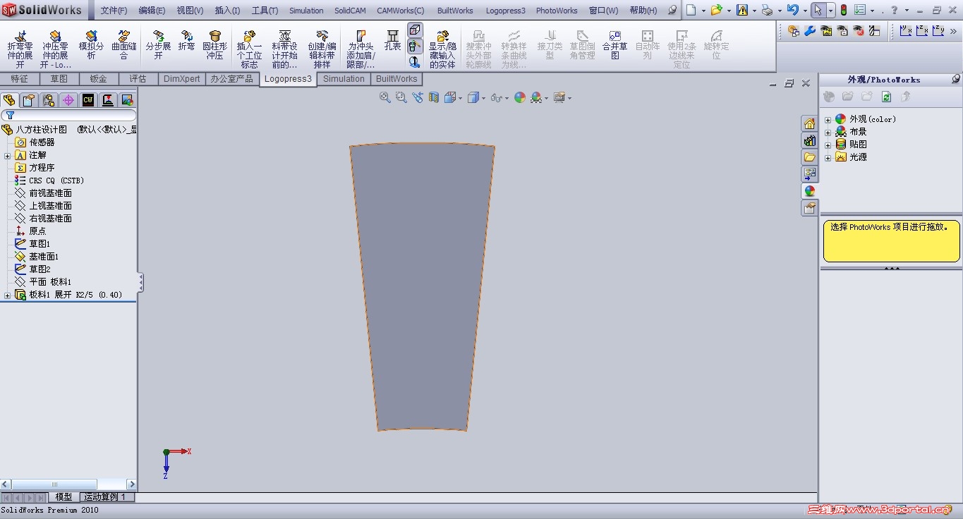

我用logopress 3  展开了
