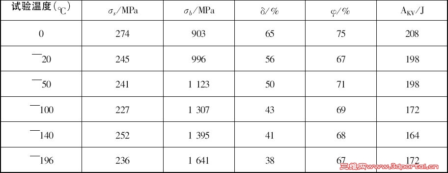

以典型的AISI304为例,随着温度的降低,其抗拉、屈服强度有明显的提高,但是塑性、韧性指标只是略有降低,没有明显的韧脆转变。2 f/ q3 l6 o3 ^0 ~  N; o6 r
