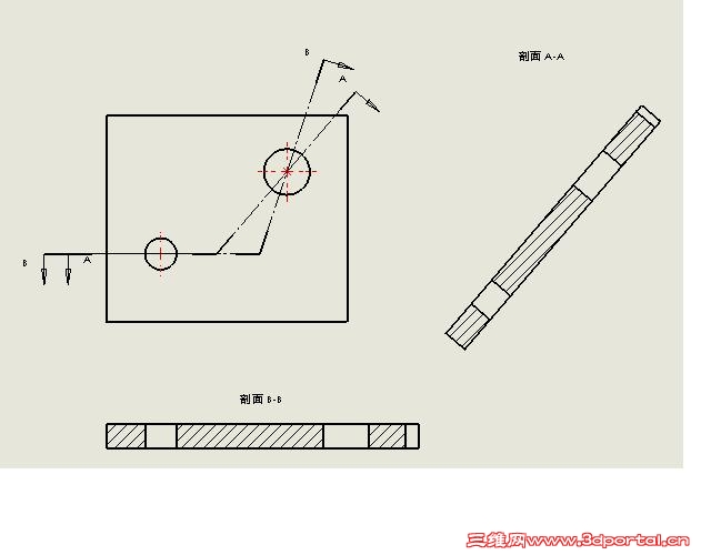

怎样把旋转剖成水平的工程图

 楼主| 发表于 2010-7-29 13:36:28 | 显示全部楼层 来自: 中国
恩。那主视图市水平的。选用旋转剖要表达。两个孔的特征。但是却是斜的

其实我也很需要这方面的解答。因为我的方法很笨的,就是旋转剖出来视图之后,加个旋转,不过度数你可要搞对了,不知道的话,可以用智能尺寸点击那个剖切线斜着的那部分和竖直方向的角度,多试几次就行了。. g( g% \+ h/ E

旋转剖视图是有方向性的,总是垂直于最后选择的草图线段投影,如下图所示:即后选水平线段时就垂直于水平线段投影,而不是把视图做出来后再旋转。 12.JPG

选择第二条线段是垂直或水平的就可以了,这样不是水平,就是垂直 的,视图方向总是跟第二条剖切线平行的。
