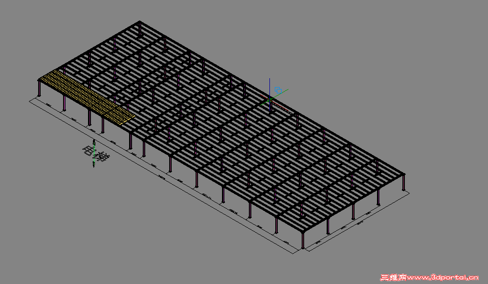

我的CAD的正等轴测图是这样 QQ截图未命名.png 但是我现在想让他在俯视图上也反映成这样,请问有哪位高手能给解决一下呢?
. ^6 e% k! ?$ U: V; w$ {& ~* s) p   记得以前07版的好像直接复制就可以实现,但是现在我用的11版的就不行了!
* Q4 {# m6 ^, K  x2 I  w; M4 u      急~~~
发表于 2010-7-29 16:07:19 | 显示全部楼层 来自: 中国辽宁铁岭
"UCS"命令,"V"选项,回车确定.用鼠标选择对象,"Ctrl+C"复制.打开一个新文档,"Ctrl+V"粘贴

LZ以前肯定用的是  带基点复制  功能吧?( ?2 r, t9 m9 T) ?/ t4 i
( h1 y! Q" n. `" Z! o
这个功能在2011里已经不在右键功能里了,要自己去编辑菜单里选择
