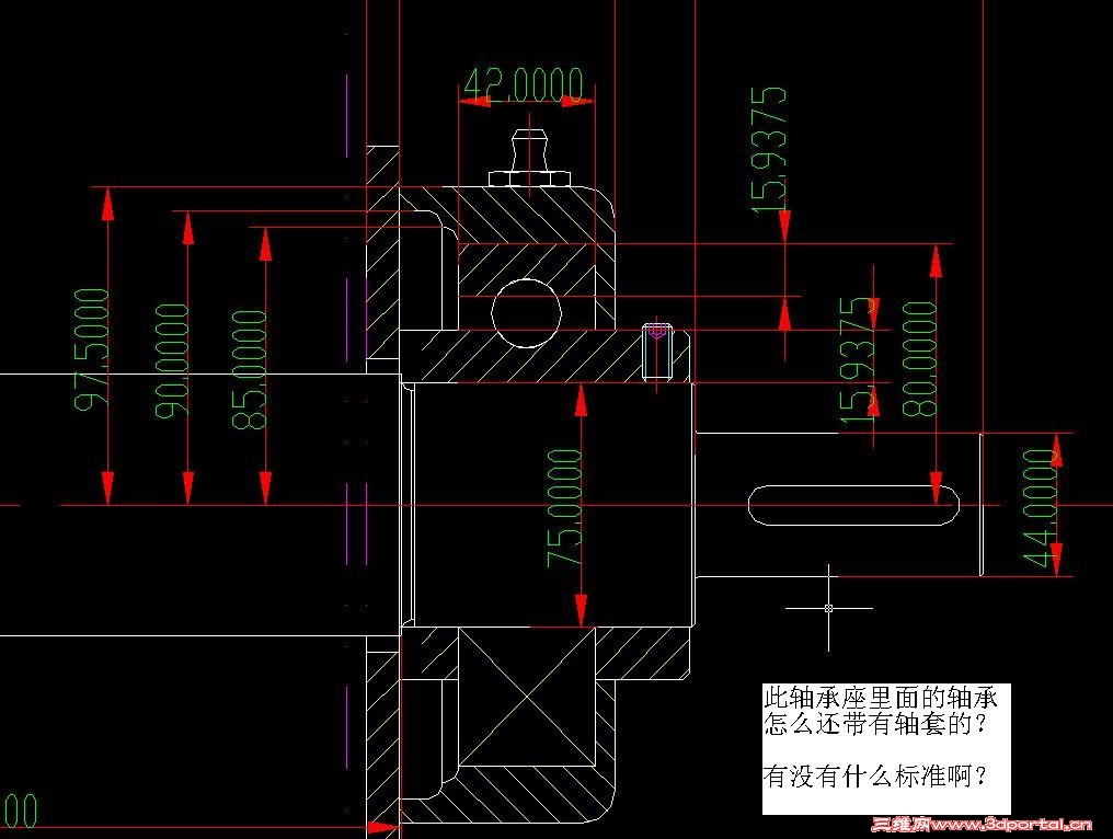

如下图:此轴承不是一个整体,怎么跟轴套连起来了。
. x7 D" D; W2 R  j, N1 Y( G2 I% {  h9 n0 [0 c+ M
我也查了手册,假如是单个轴承的话,应该是6315,但是宽度是37,而不是42,感觉又不对了。希望知道的朋友帮忙

轴承里面加轴套很正常,轴套是为了耐磨和使用损害后容易更换而使用的(加轴套的地方一般是比较容易损坏的地方).6 n' i$ ?+ g" L' S6 i& K$ a
楼主的图纸也许比例出错了。请再查证一下。$ U2 X0 o/ C) y+ E
我也没有找到这样厚度的轴承!

是个设备的一部分吧!感觉应该是个整体的轴承座(我猜的),如果是个整体就可以排除他是轴承了。
" K! }' g& j. @0 H如果是你们公司的东西,而且没有互换性,就跟老板商量把这个部位换掉,改成轴套加轴承形式的,不是更好!0 F+ X$ T; Z& }* [5 F# [9 Y
呵呵!我瞎想的。
3 `$ D+ S. R0 b2 Y或者你可以设备贴个图出来看看。应该会有高手帮助你!

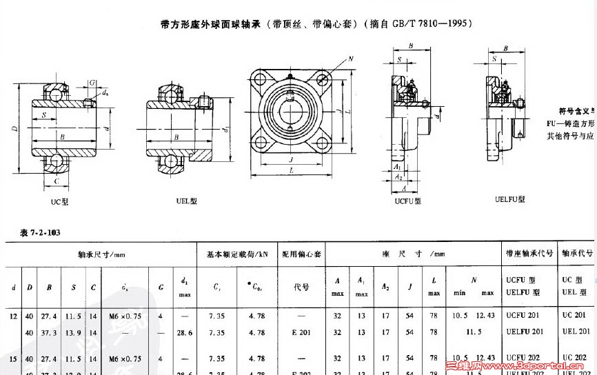

应该是这种轴承吧。
plc + 3 应助
发表于 2010-7-30 10:41:22 | 显示全部楼层 来自: 中国江苏常州
外球面带座轴承
* f9 D( }5 {4 I  d' t轴承的圆周上有紧定螺钉的

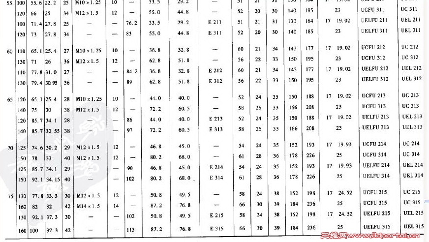

发表于 2010-7-30 11:07:08 | 显示全部楼层 来自: 中国四川成都
UCFU型带方形座外球面球轴承 GB/T 7810-1995,型号:UCFU315,配用轴承:UC315。

发表于 2010-7-30 16:59:24 | 显示全部楼层 来自: 中国河南洛阳
一体的轴承座。用起来比较方便。在电子图板的一些标准件库里有这种型号!UCF类型的。
