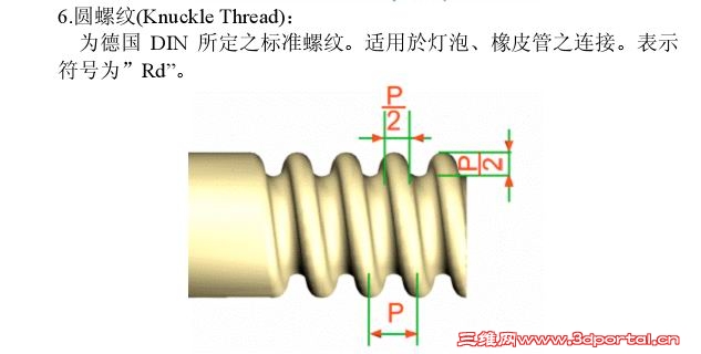

标注求助:Rd 34X1/8"是什么意思啊?什么螺纹?" E4 h) g, b$ U1 {- y

是圆螺纹。

 楼主| 发表于 2010-8-12 16:01:30 | 显示全部楼层 来自: 中国江苏无锡
有标准或者图片吗?

本帖最后由 gaoyns 于 2010-8-13 16:49 编辑 2 |% u8 k& y" b" z
0 L# h7 A$ y4 L. s3 o. ?7 ~3 B是德国DIN 405[1].3-1997标准中的一般用途圆螺纹,公称直径为34mm,螺距P=3.175mm。3 O& v7 H& F* ~
楼主的写法不符合标准,应写成:Rd34×3.175。
