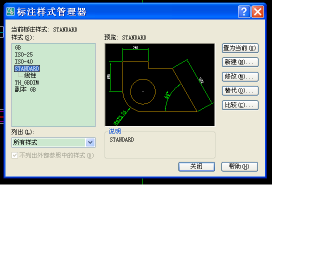

7 l4 R5 Y5 n6 v! n5 G9 v+ S: a! Ncad粘贴图时,出现自己设置的标注样式总是无法置前,总是以一种顽固的样式标注,而且此样式还不在自己设置的样式里面。
7 ^  p: O  b0 _! x如图11111中所示,那个顽固的样式是STANDARD$0,这个样式不在 自己设置的样式里面,自己设置的样式如图2222所示。哪位高手能帮忙解决一下这个问题啊!粘图总会出现这种情况。谢谢^_^

发表于 2010-7-29 20:38:46 | 显示全部楼层 来自: 中国安徽淮南
在楼主的贴图上,设置好了之后,一定要点一下那个“置为当前”,直接点“关闭”还是会还原的。
 楼主| 发表于 2010-7-30 17:16:37 | 显示全部楼层 来自: 中国北京
我都点无数次置为当前了不成的,总是以样式STANDARD$0标注,自己置为当前的根本不管用。
发表于 2010-7-30 20:55:25 | 显示全部楼层 来自: 中国江苏南通
标注样式设置好了后,要点一下“置为当前”,然后再重新标注。这样在粘贴图时,自己设置的标注样式就可以置前了。

standard$0表示standard样式中的线性标注样式,$后面不同的数字代表不同的子标注样式,你看看各标注的属性就明白了。& ?* o: w6 b8 L8 ~) X% s
